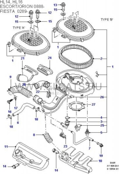

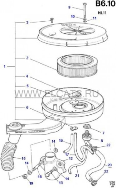

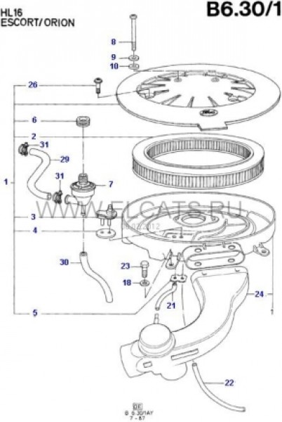

mursielago писал(а):
Народ а что за стакан такой???
Какой из них твой шайтанкастрюль?
PartsImageHandler2.jpg [ 68.59 КБ | Просмотров: 2000 ]
PartsImageHandler1.jpg [ 70.48 КБ | Просмотров: 2000 ]
PartsImageHandler (1).jpg [ 104.16 КБ | Просмотров: 2000 ]
СообщениеДобавлено: Вт фев 07, 2012 10:30
Сообщения: 584
На третьей картинке помоему "TYPE "B"". В общем крышка с тремя болтами. Жду диагноза :) А вообще как я понимаю там и нет никакого стакана у меня, только тройник с клапаном?!

СообщениеДобавлено: Вт фев 07, 2012 22:56
Под цифрой 3.
