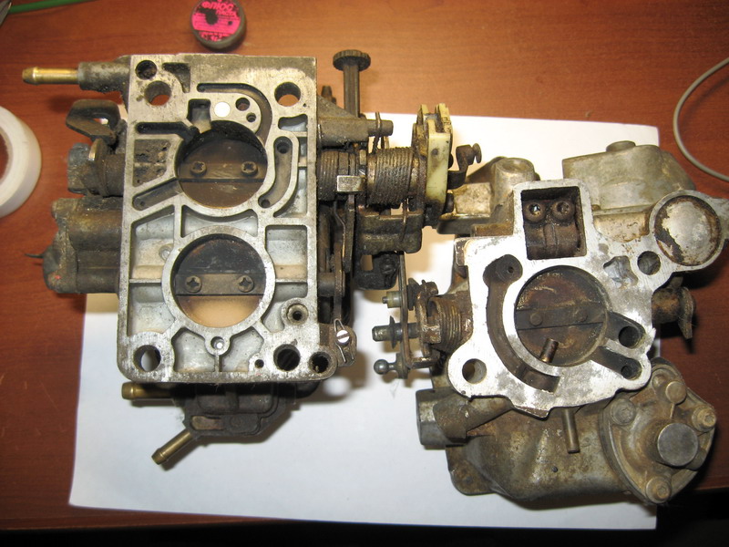

А я тут на форуме пару раз спрашивал-ни кто толком не знает. Может сейчас ответят... про установку солекса вместо двухкамерных тут много писали и Олег очень активно агитировал за это. У него была даже тема где-то. А вот про установку двухкамерного вместо однокамерника-не слышал. Нужно делать проставку и нужно будет новый корпус воздушного фильтра, причём, скорее всего выносной, с "хоботом" . Я сам всю осень мечтал этим заняться но гараж был занят...делали другую машину. И, кстати, вопрос: коллектор от двухкамерника-он или от 1,4-1,6 CVH или от HCS 90-х годов. А что из них подойдёт по посадке на саму голову сарого OHV....видимо только от HCS-ок. Да это и логичнее..всё же это почти что тот же мотор.
Там всё просто! Текстолитовая или алюминевая проставка под фланец Солекса.Размеры по месту. Толщина не менее 2 см.Проставка сажается на коллектор через прокладку на родные, присверленные отверстиия,а Солекс уже ставим на, присверленные в проставке отверстия под отверстия Солекса,через 2ую прокладку.

вот 2 карбюратора: солекс и VV сфотографированные со стороны посадки на впускной коллектор. Под VV дырка должна быть я так понимаю-круглая. Под солекс-овальная....и на проставке, тоесть на двух сантиметрах, нужно перейти с круглого сечения на овальное. Как такое изменение геометрии впускного тракта повлияет на работу системы-покажет тока эксперимент.
Собственно, смущает меня только это, поскольку солексы тарированные под мотор 1,3 литра существуют и должны теоретически внедряться на OHV/HCS.

Отверстие в проставке делается под конус.И будет хавать нормально.
Если поиском пошустрить,то кто то делал опытно этот вариант.
