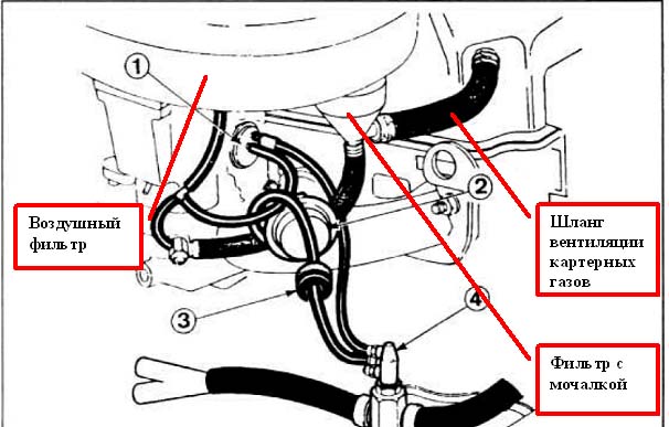

Что-то я совсем запутался. А что в клапанной крышке есть еще мочалки :shock: ? Может я чего-то упустил, но у меня как на рисунке.
А в маслоотбойнике, что под воздуханом, там дырка толщиной с палец, она никогда не замерзнет и не забьется. Один раз лишь промывал мочалку бензином. Никакого "грибка" в воздушном фильтре нет.

СообщениеДобавлено: Вс янв 31, 2010 14:42
Я на рисунке пометил зеленым цветом то место, где канал к впускному коллектору. Там внутри есть отверстие диаметром всего около 1 мм. Так вот, оно и забивается очень часто.
Грибок у меня стоит сверху, т.е. внутри корпуса воздушного фильтра.
Никаких мочалок нигде нет. На внутренней стороне клапанной крышки около отверстия, от которого отходит патрубок в сторону корпуса воздушного фильтра, имеется пластина, о которую ударяется поток газов и масляного тумана, прежде чем попасть в патрубок
Спасибо, а то я уже подзабыл. Надо будет в этом месте глянуть. Но если оно забьется, то картерные газы все равно будут выходить в воздушный фильтр, но уже под большим давлением. Конечно воздушный фильтр будет засираться, но глобальной закупорки вентиляции картера не будет. У меня это отверстие еще для другой цели - повышенные обороты при прогреве. Шланг от него идет не сразу во впускной коллектор, а через круглый клапан, который отвечает за повышенные обороты при прогреве.
Я думаю, что после клапанной крышки перед воздуханом должен быть какой-нибудь фильтр, но никак не внутри клапанной крышки.
