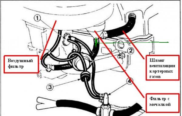

Внутренний диаметр отверстия в этом штуцере около 1 мм. Периодически надо чистить проволочкой (от канцелярской скрепки) ;)
На картинке место, где раксположен этот штуцер с маленьким отверстием я отметил зеленым цветом. Удачи !

А теперь, собственно, почему я спрашивал. Когда только купил машину и начал её потихоньку приводить в порядок обнаружил что вакуумный шланг, соединяющий этот штуцер с коллектором, пережат пластиковым хомутом-стяжкой. Обороты ХХ при этом были относительно в норме. Когда же я удалил этот колхоз, то не смог добится нормальных оборотов ХХ. Дело в том, что у меня внутренний диаметр этого штуцера около 6мм. Из-за этого, как я полагаю, в коллектор сосёт воздух сверх всякой меры и в результате обороты ХХ очень высокие (1500-1600). Пришлось вернуть стяжку на место пережав снова почти полностью вакуумный шланг. Так и езжу до сих пор. Но покоя мне этот момент не даёт.
Правда у меня не CHV, а HCS моновпрыск. Конструкция маслоотводного стакана несколько отличается. А может кто из владельцев подскажет каков внутренний диаметр в HCS? Тоже 1мм? И ещё, штуцер цельный или в этом патрубке стоит калиброванная трубочка-вставка?
Заранее спасибо!

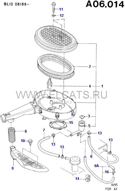

Чем?
Диаметр чего?

Не понимаю зачем надо цепляться. День был тяжёлый?
MozgoveD писал(а):
Чем?
Конструкцией отличается. Это не одна и та же деталь. По-моему это ясно видно на схемах.
MozgoveD писал(а):
Диаметр чего?
Интересует внутренний диаметр штуцера, который обведён красным.
Комментарий к файлу: HCS
Air cleaner box connector - HCS.JPG [ 2.93 КБ | Просмотров: 4631 ]
Комментарий к файлу: CHV
Air cleaner box connector - CVH.JPG [ 2.29 КБ | Просмотров: 4631 ]
СообщениеДобавлено: Сб фев 04, 2012 14:51
И в мыслях не было цепляцца, просто было не понятно. Принцип один и тот же. Дырка тоже 1 мм (если память не изменяет, это вставка в штуцер). Предназначена для отвода картерных газов на ХХ прямо в коллектор(резиновый грибок (3) в это время закрыт). Если двигатель кидает масло, дырка активно засирается.
