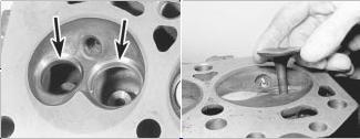

Хе-Хемуль, разница OHV-HCS в камерах сгорания, в HCS они особой формы, чтобы обеспечить лучшее сгорание смеcи из экологических соображений. Кстати, с OHV головой двигатель лучше переживает некачественный бенз, тк с его камерой он меньше детонирует. Вот, в Хайнесе нашел 2 картинки (1й - HCS).
hcs-ohv.jpg [ 8.46 КБ | Просмотров: 5410 ]
