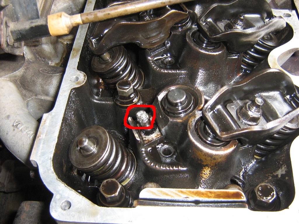

 Заголовок сообщения: Можно ли это заменить???
СообщениеДобавлено: Вс авг 02, 2009 17:57
Зарегистрирован: Пн авг 11, 2008 12:05
Сообщения: 43
Откуда: Беларусь, Гомель
Как ее достать от туда??? И чем заменить???

Приварить верху гайку, выкрутить. Нарезать в головке резьбу м12 закрутить ремонтную шпильку. В головке резьбу до конца нужно немного не дорезать чтобы рем. шпилька вкручивалась с некоторым натягом.

А где-та читала, что сталь из люминя еще кислотой... азотной, что ли? вытравляли... или не азотной... типа люминь она не жрет, а сталь жрет...
