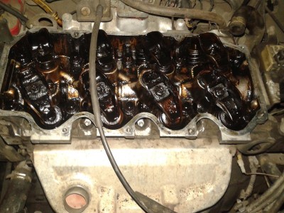

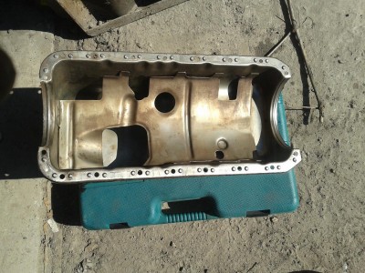

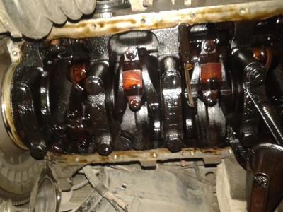

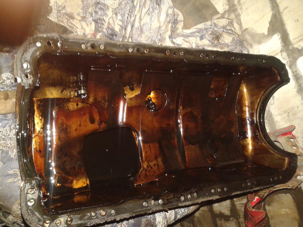

Доброго времени суток! Вот и провел я всю процедуру раскоксовки, описанную ув. Creator. Отъездил 500 км с новым масло. 250 из которых на чистом, новом масле. Потемнело, как и ожидалось. Остальные 250 км с присадкой Liqui Moly Oil-Schlamm-Spulung со сменой фильтра. Перед сливом масла воспользовался Liqui Moly Olsystem Spulung High Performance Benzin. Поработала 10 мин. промывка. Далее, все по инструкции. Слил масло, в горшки аэрозоль ХАДО для раскоксовки, как по инструкции по 5 сек разбрызгивал в каждый цилиндр. В двух цилиндрах появилось шипение,особенно когда закрутил свечи. В двух не было. Выставлены (цилиндры) были приблизительно в среднее положение. Потом снял поддон, клапанную крышку. "Капели чачи" из под мотора, кстати не было. Кроме как из канала, куда масло приемник подходит, который я тоже снял для чистки. Но там совсем мало капало. Только когда немного растворителем чистил верх ГБЦ, то естественно капель учащалась. А из горшков если что-то и капало,то очень вяленько. Периодически за шкив покачивал коленвал. Через пару часов, провернул пару раз коленвал полностью. "Чача" только немного сильнее закапала. Залил в горшки порцию 646 растворителя, по 60мл. в каждый. Оставил откисать.(мотор еще теплый был). "Чачи" так таковой не капало... Налил в поддон и маслоотделитель клапанной крышки этого же 646го. Было уже поздно,оставил все на ночь. Сутра провернул коленвал пару раз, тоже не сильно капало. Снова спреем ХАДО напшикал в цилиндры. Ну и процедуру так повторял каждые 2 часа,с прокручиванием коленвала, пока баллон не закончился. ПРавда двиг. был уже холодный. Так что не знаю какой эффект от этого. Но скажу, что каждый раз было шипение в цилиндрах. Правда не во всех. И каждый раз по разному,зависимости не нашел. Почистил поддон, клапанную крышку,сеточку маслоприемника на сколько мог. Снял свечи,долил по 2 мл масла в каждый горшок,провернул коленвал пару раз. Потом собрал все взад) Следующий пункт,я по невнимательности нарушил...разъем я с катушки снял,и вв провода на всякий-пожарный тоже, но свечи были вкручены. Покрутил стартером, по 5 сек несколько раз, пока не погасла лампа давления масла+3 сек. И еще 5ти секундный подход работы стартером, для контроля. Потом все подключил- не заводится... Короче долго я мучался сам и стартер мучал. Потом добавил по 2 мл масла в цилиндры. Завожу- хлопок, куча белого дыма, обороты падают,глохнем. Далее снова кручу стартером, подхватывает, но чуток не хватает,чтобы завелась.Пробовал снова с маслом "фокус",не работает. Позвонил другу, машину на трос, с буксира завелся со второй попытки. Ничего машина не "повыплевывала", просто где-то полминуты был белого дыма излишек. Дал нормально про*раться. Т.к. в городе, то сильно не разъездишься. На второй передаче до 5к обороты понагонял. Не скажу,что сильно что-то изменилось. Ну конечно, я не пробовал раньше на второй передаче до 5к обороты поднимать) Компрессию пока померить не могу,нету компрессометра. Сегодня ездил, снова появляются затупления как и раньше,будто кто-то то держит за хвост,то отпускает...Может даже еще ярче выражено...Отсюда и расход... Не знаю уже куда копать. Бензофильтр поменял на днях. Может польский бензонасос отъездил свои 5 годков и хватит? А может банально сетка бензонасоса забилась? Ситуацию с давлением уже описывал ранее в этой теме. Но китайский манометр не внушает доверия,хоть и новый. Так что сомнительный результат. ::thinking:: Спасибо за внимание. Жду Ваших мыслей. Прилагаю немного фото
Комментарий к файлу: После чистки
444.JPG [ 297.18 КБ | Просмотров: 7930 ]
Комментарий к файлу: Вид поддона после снятия,до чистки
333.JPG [ 200.76 КБ | Просмотров: 7930 ]
Комментарий к файлу: Вид снизу. Сетка маслоприемника забита была где-то наполовину.
222.JPG [ 197.03 КБ | Просмотров: 7930 ]
Комментарий к файлу: Вид верха ГБЦ, после 500км чистого масла+ на 250 км присадка Liqui Moly Oil-Schlamm-Spulung. +2 смены фильтра+ 5ти минутка. Эффект хоть и небольшой, по сравнению с первоначальным видом, но есть.
111.JPG [ 221.82 КБ | Просмотров: 7930 ]
