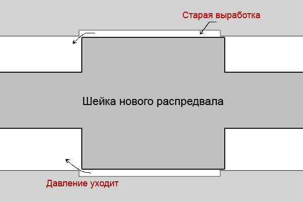

Покажу на рисунке, что я имею в виду. Совершенно очевидно, что расположение шеек нового распредвала будет отличаться от расположения шеек на старом распредвале, которые оставили в ГБЦ свои выработки. Поэтому при установке распредвала в ГБЦ, имеющую ощутмую выработку (пальцем это будет чувствоваться), скорее всего будет утечка масла через щели (см. рисунок).

Я понял смысл рисунка, тогда в таком случае я тебе посоветую вот что, прежде чем я стаил распред свой с разборки, я заказал упорную пластину новую на экзисте, естественно оригинал, больше и не было ничего, стоимость данной детали на ваши русские было около 700 рублей! ведь когда я снял свою старую у неё была значительная выработка по сравнению с мануалам, и распред который я купил, попросил к нему упорную пластину с той головы где он стоял, и выработка там была ещё больше. Толщина упорной пластины по мануалу 4.99-5.01 мм, на моей голове она была 4.72, на той что я хотел купить 4.68, как сейчас помню! Дак может там где у тебя нарисована стрелочка, и есть те недостающие мм! Ведь с разбитой упорной пластиной мы наблюдаем осевой люфт, а если мне не изменяет память он не должен превышать 0.1 мм, а за счёт того что он не становится у тебя в зону выработки, мы имеем большую высотку кулачков (глядя на твой рис.) получаеетя не скользящее соприкосновение, а ударное из за чего и сколы на гидрики такие у тебя, ну и естественно недостаточное давление! Все замеры естественно я делал микрометромю. Упорная ко мне пришла через 17 дней ( с задержкой), толщина была ровно 4.99 мм, поставивши новую упорную пластину ты хошь не хошь попадёшь в свою зону выработки, сам посуди!

Не знаю, почему на твоей упорной пластине была такая значительная выработка... У меня она была почти без износа (толщина в зоне соприкосновения с распредвалом - 4.99). Так что она у меня абсолютно нормальная была. Проблема в том, что ну не смогут на разных заводах произвести абсолютно одинаковые запчасти. И положение шеек у оригинального и нового распредвалов отличаются на десятые доли мм. И шейки нового распредвала не попадут в места выработки от старого. То есть получится, что ты вставляешь новый распредвал в ГБЦ с выработками, он своими шейками упирается на невыработанные места, но лишь небольшой полоской, а не всей шейкой. БОльшая же часть шейки висит над зоной с выработкой. И таким образом теряется давление масла, как показано на рисунке.
То, что в ГБЦ имеется выработка и то, что положение шеек распредвалов различно - это факт. Остальное же - мои предположения...
