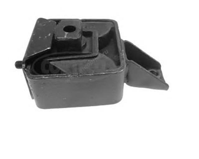

Кончилась правая подушка двигателя 1,3 HCS. Посмотрел по экзисту 1 652 478. Цена оригинала 6 т.р. Аналогов нет. Чем можно заменить/приколхозить?
опора.JPG [ 15.41 КБ | Просмотров: 1908 ]

Снимаешь старую,обезжириваешь, заливаешь полиуретановым (шовным) герметиком. Даешь схватиться - сутки-двое, в зависимости от толщины заливки, ставишь и годиков 5ть катаешься. Проверено.

ну примерно так и сделали .... только сохла долго, 2 суток почти. Помогло. Спасибо. Посмотрим надолго ли.
