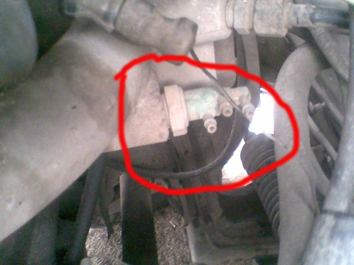

Подскажите пожалуста, что это за датчик? Двигатель CVH 1.6 86 года, карб. Искал в мануалах, ничего похожего не нашол. Может кто чего знает? Если не трудно.

Это 3-х ходовой клапан, а не датчик. В зависимости от температуры ОЖ пропускает или не пропускает воздух через эти дырки. У меня таких 2. Один для отключения опережения зажигания через вакуумную диафрагму трамблера во время прогрева (слева по ходу авто), другой для системы CSCS (справа). Судя по твоей фотке это тот, который на трамблер разрежение должен подавать (или не подавать в зависимости от температуры двигла).

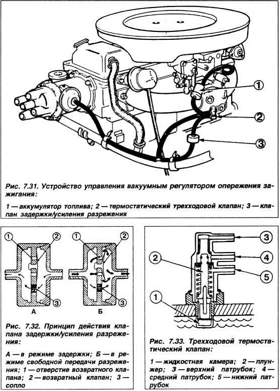

Вот картинка, принцип работы.
Управление_опережением.jpg [ 110.61 КБ | Просмотров: 3709 ]
СообщениеДобавлено: Вт мар 16, 2010 16:23
Сообщения: 753
Откуда: г. Донецк
Вот описание. Можешь вообще это не ставить, а опережение напрямую пустить во впускной коллектор (токо через фильтр-бочонок 1), буит сказываться только на прогазовках на холодную.

А вообще-то может еще сказаться и на заводку в холод. Там тоже сначала отключается опережение.
