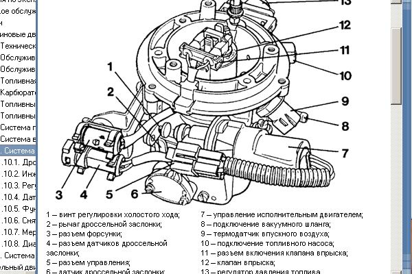

А где находится ДТОЖ.который дает информацию на мозги.Я менял тот что на термостате.прада его темп.срабатывания 58 t
На термостате живет датчик включения вентилятора (если двигатель CVH). Но что то маловата температура включения 58 град. Должно быть гдето около сотни.
А тот ДТОЖ, что на мозги, так он не срабатывает, а плавно меняет свое сопротивление и мозги это изменение учитывают для корректировки качества смеси в совокупности со сведениями от многих других датчиков.
Сейчас спецы по моновпрыскам набегут и скажут, где этот ДТОЖ должен стоять.

Может кто-то подскажет где нах.ДТОЖ.пожалуйста

Датчик ОЖ вкручен во впускной коллектор под Моноблоком.
А эта картинка тебе в помощь по моноблоку.
mono.jpg [ 73.65 КБ | Просмотров: 1725 ]
