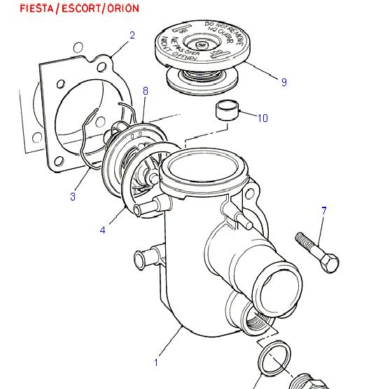

Микрокат дает единую картинку и коды для всех CVH - с 80го до 2000го.. На то, что у меня стоит, не похоже, и 'пимпы' в изображенной конструкции IMHO нет.
6123498 - CVH 1.6, 1.3
6157632 - CVH 1.4
Вот картинка из Ката:
esc_98.JPG [ 42.21 КБ | Просмотров: 5057 ]
Москвич 407. Раритет, однако.

Не, ну это Микрокат ошибся, у нас на CVH крышки на термостате нету.
Щас нет! А раньше были с крышкой.
Но полюбому ты прав-тебе не такой корпус нужен.
Ту Як: кат лажает по-крупному,такие корпуса шли до 86 года.

СообщениеДобавлено: Пн янв 28, 2008 12:19
Сообщения: 2194
Я и говорю - апшибка, только его то в этом не убедишь - железяка электронная... :)
СообщениеДобавлено: Пн янв 28, 2008 13:20
Сообщения: 1049
у старых ЦВШ с крышкой как на картинке. С какого момента пошли другие (в теме про пипу много картинок) не знаю. Но в этом корпусе ПИПА ТОЖЕ ЕСТЬ.

Кураж, корончатую втулку не выбьешь. Только если сломать, т.е. расправить то место, где пимпа должна висеть. Она (втулка) сделана из очень мягкого металла и тонкостенная.
На микрокатовском рисунке пимпы не видно. Она внутри корпуса живет (должна жить). Замене эта пимпа не подлежит и в запчасти не поставляется. Только колхозить можно (тема "Не греется нормально").
Какой из четырех разновидностей корпусов - не имеет значения, они взвимозаменяемы. По креплению к блоку они все одинаковые. Разница только в том, с какой стороны трубка на печку и воздушка (пароотводная).
ЗЫ: речь идет о корпусе термостата на ЦВХ.
СообщениеДобавлено: Вт янв 29, 2008 1:29
И еще.
В корпусе, что на рисунке, пимпа не нужна вообще. Там есть крышка для удаления воздуха. Скорее всего, что и корончатого отверстия в нем нет, через которое ОЖ мимо термостата проникает в большой круг.
Вот бы такой корпус найти :wink:
Мне в магазе в 2006 году сказали, что корпус стоит порядка 150 уй. Сразу пропало желание его новый заказывать. А в бушном с разборки этого клапана с пимпой уже быть не может от времени и "хорошего" тосола.
