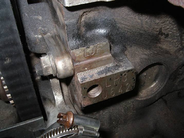

спец для agri,
на фото виден винт хомута на подвод. рукаве помпы и ремень ГРМ (крышк снят).
CVH_type&number_lr1.jpg [ 62.1 КБ | Просмотров: 3666 ]

Никита,а фотка про что?Я просто не воткнулся,типа найди 10 отличий или что-то с хомутом на помпе не так? :D

Олег,
Agri не может найти номер двигла и определить его тип ::wall::
Вот Nik ему и помог этой фоткой :smile155:

Для годов его машины, номер двигла сохранился просто супер!!!!!!!!!!!!!
Ни разу не видел такого чёткого номера, на машине такого года.........

Bryking писал(а):
Олег,
Спасибо...
