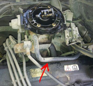

Здравствуйте, нашел у себя трещины в шланге, подскажите это шланг из бака или на возврат топлива в бак? И есть ли смысл искать именно такой или лучше заколхозить похожим и хомутами!? Спасибо.

Это обратка. Такой же точно искать не вижу смысла. В обратке давление низкое.

Спасибо, буду колхозить.

Учитывай, он неплохо греется от двигателя, отсюда и трещины...
