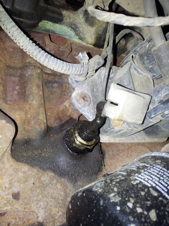

Здравствуйте, извините если не туда пишу, но у меня потек какой-то шланг входящий в двигатель сзади, лазил по елекасту, но похожего не нашел, подскажите что это такое хотя бы, а я уж дальше сам по форуму, да по форуму. Спасибо. Штука находится между масленным фильтром и катушкой зажигания.
Снимок.JPG [ 92.38 КБ | Просмотров: 10519 ]
Ford Escort 95 HCS 1.3 CFI 5-дверный хэтчбек
СообщениеДобавлено: Чт дек 19, 2013 23:02
Сообщения: 941
Откуда: не вернуться
это датчик давления масла

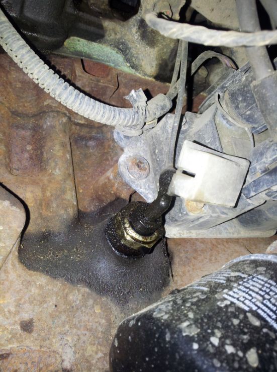

Здравствуйте, потек датчик давления масла, буду заказывать и менять. Подскажите нужно ли мало сливать? Оно все в паддоне и можно смело выкручивать и почти ничего не выльется? И подскажите насчет крепления провода к нему, как я понял там шток с резъбой на него накручивается пластикавая штука с проводом какая-то? Спасибо.
Снимок.JPG [ 91.67 КБ | Просмотров: 10506 ]
 Заголовок сообщения: Re: Датчик давления масла.
СообщениеДобавлено: Пт дек 20, 2013 18:51
Масло сливать не нужно. Фишка не накручивается(иначе провод перекрутится) , а просто туго надевается, цепляясь за витки резьбы.
