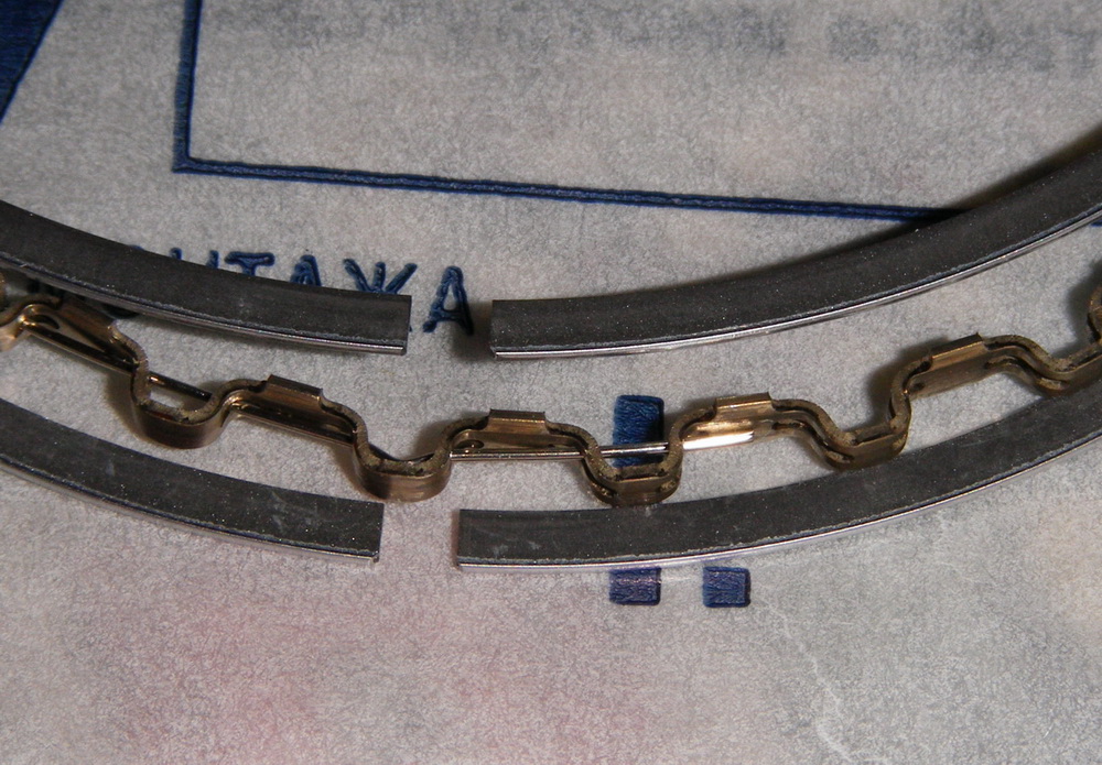

Проблема такая: купил в экзисте кольца Goetze, ремонтное увеличение +0.5, маслосъемные кольца составные. Все кольца кроме маслосъемного расширительного идеально влезают в расточенный в +0.5 блок, люфт замка как в мануале. А вот расширительное кольцо явно намного больше, чем должно быть. Тут вопрос - как оно должно сидеть на поршне? Оно металлическое, нормально ли будет подрезать одно звено на нем (где-то пара миллиметров)? Плотно ли должно прилегать к поршню в канавке для кольца? Может ли касаться цилиндра?

Эээээ... это же пружина? собрать и затянуть в спецхомут возможность есть?

Затянуть в спецхомут возможность есть, но меня смущает то, что в цилиндр эта пружина влезает без люфта, да и то с натягом, если зажать и вставить в цилиндр, то в процессе работы будет постоянно касаться самого цилиндра. Боюсь, что коцать будет его..

Demetrio блин, ну чудес не бывает - если все из одного комплекта, то ты просто что-то не так понимаешь. Маслосъемные составные? Эта пружина должна ПОД кольцами стоять и их оттопыривать! Фотку колец гони!
СообщениеДобавлено: Вт май 24, 2011 0:18
Похожее кольцо? (фирма другая, правда)

Нет, чуть другое. Фотку только завтра смогу сделать

Вообще-то они и должны постоянно касаться стенок цилиндра... иначе как они будут масло скрести?
СообщениеДобавлено: Вт май 24, 2011 0:52
а собрать кольцо и сунуть его в цилиндр без поршня? и посмотреть на зазоры всякие...
