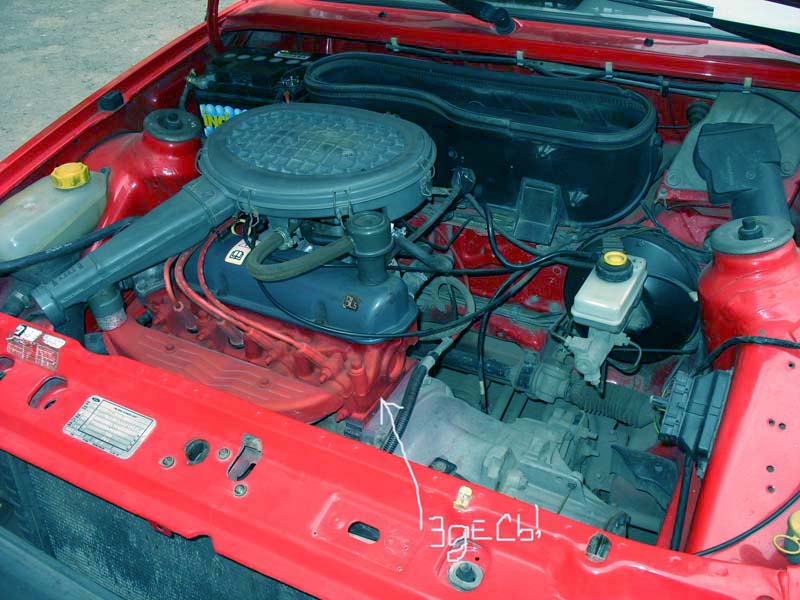

Я тоже был в шоке! Номера двигателя на нужном месте нет.Уже хотел по доверенности продавать авто,чтобы избавиться от проблем в дальнейшем. СПАСИБО ФОРУМУ!!! НАШЕЛ!. У моего HCS он находится на блоке слева.Выше коробки передач.Обработал преобразователем и замажу какой-нибудь дерьмотятиной.Патамушта он мне дорог как память! :P :P

Ой, а че все такое красное, фотошоп? И что-то не видно куда уходит тросик сцепления?

[quote="Mikhail"]Ой, а че все такое красное, фотошоп? И что-то не видно куда уходит тросик сцепления?[/quote
Двигатель немного перегрелся... :? Шутка юмора.
У меня головка блока покрашена красной термокраской,а сын сфоткал на максимальной насыщенности цвета и со вспышкой.Отраженный свет исказил краску на головке.Уже исправил в фотошопе.См. выше. Это реальный цвет. (ну почти!)Провода ВВ у меня красные.А трос сцепления заходит от радиатора,как и положено(у меня).

Насчет преобразователя...и закрасить "дерьмотятиной"....
Преобразователь спровацирует корозию потому что они все на основе агрессивных элементов...кислот и проч....краска вобщем тоже, если она специально по металлу, прореагирует с верхним слоем и сколько-то драгоценной железки поест...мне так кажется....блок же нагревается весьма здорово...так что тут подумать надо внимательно...да и гаишники при то могут заставить очистить номер....
Мне вот другое интересно...если я буду на номере периодически канавки шилом тоненьким прочищать, продлит ли это жисть номеру и запалят ли это дело гайцы на очередном то....у меня номер вроде бы читается но блин уже не так четко как пару лет назад....

и еще вопросец...справа на плоскости выше лонжерона видны дырки...у меня они тож есть...там что-то стояло? Видел пару раз на фотках что туда ставили радиатор и тепловод к масляному фильтру...типа-система охлаждения масла...но это на мощных моторах вроде...у вас там ни чего не было?
Не знаю. У меня он пустой как барабан.Даже люка нет.Из наворотов только колпаки и чехлы! :shock:
Преобразоватем мазать не советую. Лучше мовилем или Тектилом смазать.
Шилом царапать тоже не желательно ни разу. Могут подумать, что подделывал.
Вместо периодического процарапывания цифирей лучше их периодически куском сала смазывай :lol:
