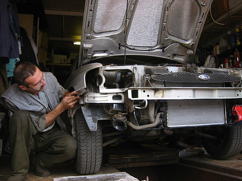

СообщениеДобавлено: Пт окт 20, 2006 1:26
Лучше всего - делать всё самому. Всё разбирать и обрабатывать.
На фирмах так не делают :
антикор.jpg [ 61.05 КБ | Просмотров: 3899 ]
