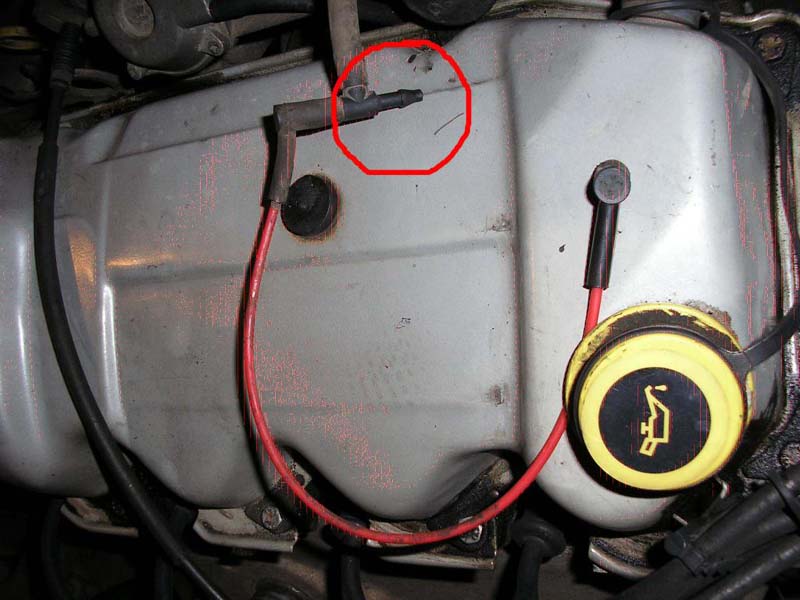

Нуна помощь срочно!Такая хрень, сеня только что приключилась.Ставил фильтр тонкой очистки.Стал сымать воздухан, открутил все винты и саморезы, ну снял шланги.А вакуумный шланг от впускного коллектора снимать не стал.Трудно сымаеться.Ну я воздухан в сторонку подвинул, чтоб не мешал.И оторвал его (шланг) откуда то.Лятсво...
Помогите разобраться куда оный девайс вставить.То что в впускной коллектор эт понятно.А куда там? Я все просмотрел.А откуда он выскочил так и не понял.

Вот он сцука...То что помечено, то и надо куда то воткнуть.

На воздухане - тройник... Вернее, двойник, от которого отходят две красненькие тоненькие трубочки.... Одна идет в коллектор, штуцер сзади, со стороны ремны ГРМ. Вторая шлангочка идет на биметаллический регулятор заслонки воздуха ГОРЯЧИЙ-ХОЛОДНЫЙ, расположенный на конце приемного патрубка входящего воздуха на воздухан... :D

Ах вот оно что :D ...СПС, завтра обязательно попробую на место его вставить.Блин во запара то.А так то реально его на место поставить.Ниче сымать не нужно?

Судя по фотке,у тебя Вебер?
Он самый, мать его ети.Но что страно....
стоит Вебер TLDM с автоматической воздушной заслонкой, а не TLD.Вроде на CVH TLD ставили...хм.

Не только,DFTM тоже.
