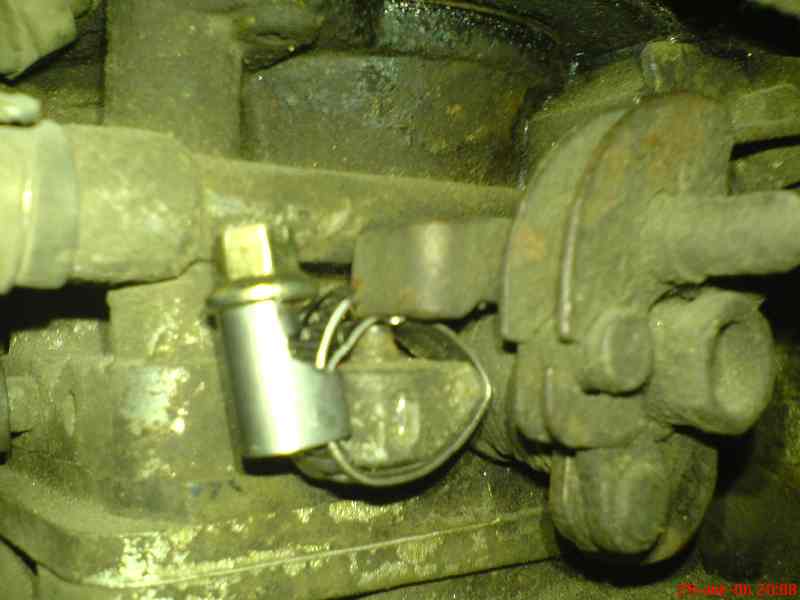

Пишу по своей авто. Как для остальных, не знаю... Проверять самим.
Условие задачи:
Вы стоите в пробке. Тронулись, дернулись остановились... (как вариант - до бесконечности..) И тут НАЧИНАЕЦА... Обороты начинают плавать. (тахо электронный, видно всё). Падают до 700-600, мозги их пытаюца выровнять... Успешно... Поднимают до 1000. Понимают, что стою, опять сбавляют... Они проскакивают 900, и падают опять... Начинаеца раскачка... Очень неприятно. Может заглохнуть.
Вопрос:
Избавица от этой бодяги, потому как хе хоца так....
Решение: (повторюсь... делал на своей.. два дня... полет нормальный... мне нравица. )
Предыстория: Проверил ВСЁ. Все датчики и параметры в норме... Но вроде же не совсем пальцем деланый... Сын учителей, мама- Заслуженный Учитель России, папа - Заслуженный работник народного образования Кр края.. У самого полтора высших технический образования.... ДА ЧТОЖ, Я ЭТОТ ДОЛБАННЫЙ ХХ НЕ ПОБЕДЮ?
Стал плясать от печки, те от ХХ... От него что зависит? Бензус. Бнасос поменян, клапан обратки в норме, система промыта, бенз нормальный. Итого- отпадает. Искра. Свечи, вв провода, катушка, коммутатор. Отпадает, проверены. Формирование-мозги. Все датчики в норме, все сигналы на мозгах в норме, пока отпадает. Лезем локально. Моноблок. Там ДроссельнаяЗаслонка, ШД и ДПДЗ. ШД вкупе с выключателем ХХ работает, ДПДЗ менялся для проверки, работает. Заслонка... Тута интереснее...
У нее со стороны тросика есть винтик, в который она упирается при КРАЙНЕМ положении в режиме отпущенной педали. Так вот, при 900 оборотах, там был зазор в 1 мм.
К чему я клоню. Теория: еси ее еще отклонить на этот миллим, те "положить" на болт, она ОКАЗЫВАЕЦА полностью перекрывает канал. Логика следующая: в норм режиме работы обороты регулируюца ШД, когда вы бросаете педальку, они отводят заслонку назад, до положенных 900... По какой то причине (инерционность заслонки, шагового, выработки, хотя я их не нашел), заслонка ПРОСКАКИВАЕТ положение 900... и падает дальше, на упор... Ессно, оборы падают, и ... СМ. УСЛОВИЕ ЗАДАЧИ... По кр мере это логично обьясняеца..
Решение: Поскоку резьбы на этом болтике пол-миллима, возможности регулировки НЕТУ (буржуи - каслы), пришлось что то мостырить, чтоб заслонка НЕ МОГЛА ФИЗИЧЕСКИ УПАСТЬ МЕНЬШЕ 900... Гаечку пробовал навернуть, мало... Взял обычный хомут, и на весь выступ с этим регулировочным отростком его и натянул... (Правда пришлось его немного сточить в месте касания язычка ДЗ, поскольку его толщина не давала падать оборотам меньше 1100). Итого, сейчас 950 оборотов. Работает стабильно... Еси приходица им падать, то до 850...
Покатаюсь, отпишусь еще...
ПыСы: Пока оставляю тута, потом отдублирую в СВОИМИ РУКАМИ и ФАК.

СообщениеДобавлено: Вт авг 29, 2006 23:05
Ученик форума.
Сообщения: 8462
Откуда: Москва, СВАО
Оказия.... :D
Комментарий к файлу: Этот самый хомуток и есть то...
105.JPG [ 29.59 КБ | Просмотров: 3508 ]

В очередной рас подтверждаю правильность решения (по факту неустойчивого ХХ). Авто ведет себя очень стабильно. Проблема ушла.
Теперь вопросы по теории работы:
Рассмотрим принцип работы ШД... Когда вы после повышения оборотов БРОСАЕТЕ педальку, она УПИРАЕЦА в шток, РАЗМЫКАЯ тем самым КонтактХолостогоХода, и мозги знают, что пора начинать отсечку (прекращение подачи) топлива, те торможение двиглом.
Терь расс вариант на месте.
Газанули, КХХ замкнулся, мозги поняли, что двигло в рабочем режиме, все намано. Бросили газулю. Мозги ШД начинают убирать заслонку до ПОЛОЖЕННЫХ 900.... Но... Не тут то было... Дойдя до рубежа в 1000 (буду все описывать по своей, дабы предупредить излишние вопросы), ШД ПРОДОЛЖАЕТ ИХ ОПУСКАТЬ (вернее, ПЫТАЕЦА), а ДроссельнаяЗаслонка дальше то НЕ ИДЕТ... В итоге шток ШД уползает еще НАЗАД, КХХ опять РАЗОМКНУЛСЯ, мозги восприняли это как нажатие педальки и подняли шток до уровня 1000... Понимают, что для ХХ это много (поскоку нет сигнала от ДатчикаДвижения), пытаюца ПРИОПУСТИТЬ, опять КХХ размыкаеца и все по новой...
И уже балансируют на этом уровне...
Мож все это для мозгов и напряг, но для меня нет. Единственное, в чем я проигрываю, эт в расходе, в те моменты, когда шток уполз и КХХ разомкнут, до того момента, пока он снова не замкнеца...
У кого какие мнения?

Egor писал(а):
Я так понимаю, если сточить хомутик, что бы упиралась заслонка на 900 об, внутренний мозговой расколбас должен пройти. Я не прав?
... А хто ево снает....
Мож это ваще технологический зазор, оставленный на заводе, чтоб оставалась свобода движения ДЗ (хотя на# она такая свобода нужна?) .... Типа штоб все тока ШД делал с падачи мозгов (и ХХ в том числе)....
Чесно говоря, меня их теория ваще в тупик ставит... Я понимаю. красиво все... Педальку отпустил, контактики разомкнулись, мозги перевели форсу в режим ХХ, а двигло, ВДРУГ, НА ВСЕХ ЭТИХ ПЕРЕХОДНЫХ ПРОБОЧНЫХ РЕЖИМАХ, НАЧИНАЕТ ПОЛУЧАТЬ В ДВА РАЗА МЕНЬШЕ ТОПЛИВА... Педальку тронули, нормальный впрыск пошел, бросили, опять бензус мозги зарезали...
Тебя бы от такого не колбасило? Ты работаешь денить с перекурами... ВодИчку пьешь... Остановился передохнуть, те РАЗ, воду в два раза меньше, ты ее потянуть ротом пытаешься, тут же пинок в зад, РАЗ, РАБОТАЙ, и вода полилась, ты ток отфыркался, опять передохнуть мона, а водичка тю тю, того уже... Опять поменьше струечка.... И ты опять пытаешься ся в норму привести, штоб хозяина не расстроить... Как перспективка? Кайфово?.:D :D :D
По мне, так уж пущай так, как я сделал.... А то не люблю, панимаишь, кады за меня железяки всякие мои насущные вопросы решают.... :D
