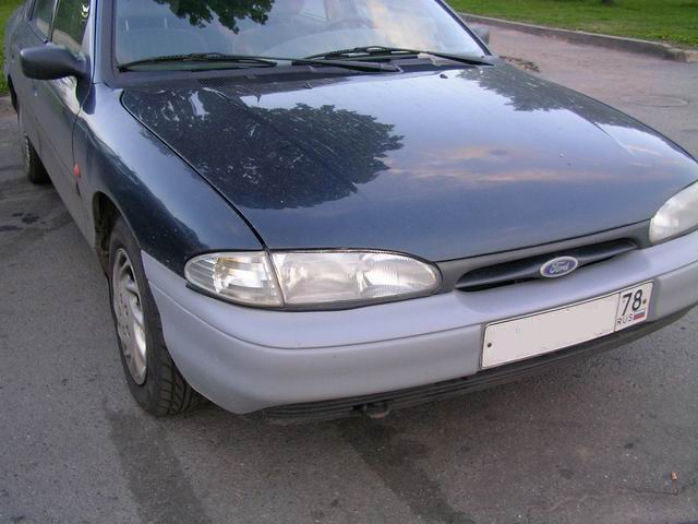

СообщениеДобавлено: Чт ноя 11, 2004 1:42
вспомнил, у Бони после аварии на Мондео серый стоит - имхо не камильфо, покраски так и просит:
SANY6262_640x480.JPG [ 53.43 КБ | Просмотров: 5302 ]
