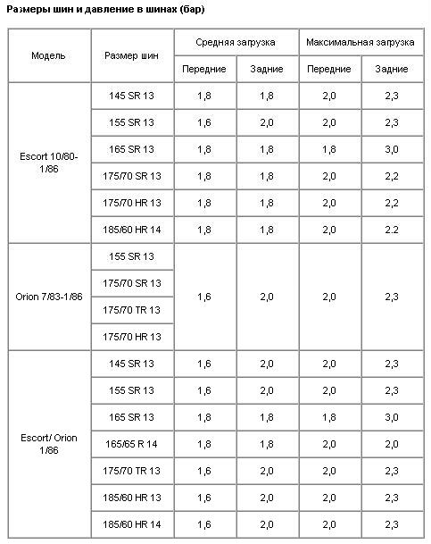

СообщениеДобавлено: Ср июл 19, 2006 18:31
ShiphT писал(а):
перед 1.8
зад 2.0
:o :o :o
НАОБОРОТ !!!
всегда сзади давление меньше!! смотри книжку
СообщениеДобавлено: Ср июл 19, 2006 19:11
Начальник отдела РЭА
Сообщения: 3829
FOX писал(а):
ShiphT писал(а):
перед 1.8
зад 2.0
:o :o :o
НАОБОРОТ !!!
Смотрю.
davl.JPG [ 52.42 КБ | Просмотров: 1430 ]
СообщениеДобавлено: Ср июл 19, 2006 20:48
Сообщения: 953
по книге 'средние' колёса 1.8:2.0
