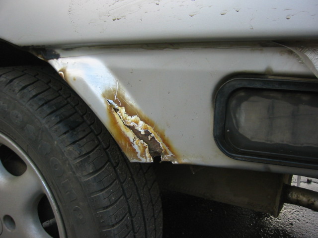

Почаще снимайте задний бампер !
На машине нет нигде даже ржавого пятнышка. Но !
Сегодня , сняв бампер, обнаружил там первую дырку от коррозии. На месте стыка арки и крыла - возникла сильная коррозия :
Комментарий к файлу: Бампер снимается за 5 мин.: 2 пары гаек "на 13" в багажнике и по 2 самореза на подкрылке.
Классика жанра - больное место Эскортов... :(

СообщениеДобавлено: Ср июл 19, 2006 3:12
Братэлло, стопудово утверждать не буду - надо в натуре смотреть. НО :!:
Твоя дырка следствие плохой заводской антикоррозийной обработки изнутри. Или вообще отсутствие оной, если мне не изменяет глаз в восприятии цвета. Судя по фото, у тебя внутри вся полость ржавая.
Если так оно и есть в натуре, то это подтверждение выложенным в инете утверждениям, что на белорусских эскортах антикороззийная обратотка кузова хуже немецкой и менее качественна.
Но это еще что! Я тут недавно ковырялся с ЦЗ на Лансере у знакомого. Как раз в это время у него в гараже стояла Волга3110 твоего года - ему отдали поменять внешнюю антикоррозийку под задним бампером(заводская была выполнена и кое-где пошли паучки). Так на Волге от крыла и по всей задней юбке весь металл сгнил. Знакомый прямо вырезал куски болгарином и наваривал куски нового железа. ИМХО, прорще было заменить всё целиком, но как говорит знакомый: желание клиента - закон! В вырезанные дырки было видно, что все полости внутри ржавые и на них нет ВООЩЕ НИКАКОГО АНТИКОРРОЗИОННОГО ГРУНТА :!: На моё удивление знакомый сказал, что так все Волги выходят с конвейера и поэтому так быстро гниют. Причем гниют изнутри, а снаружи вроде всё тип-топ.
ЗЫ: На своей осматривал эти места изнутри, когда кидал проводку - всё покрыто серым грунтом и никакой ржавчины.
Удачи! :wink:
