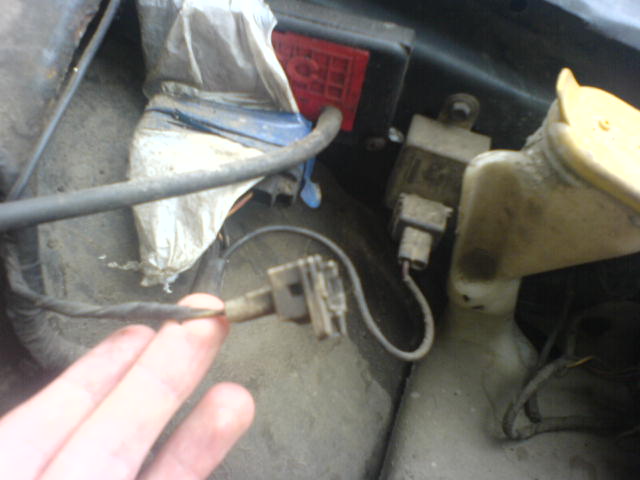

На днях на сервисе пересекся с другим Эскортом (то же HCS 1.3 карб) и был удивлен наличием доп. элемента "мозгов". На фото это белая "хрень" справа от самих мозгов:
У меня такой "хрени" нет, но разъем от общего пучка подходящего к мозгам имеется и он не задействован. Если учесть что пред. хозяин перенес мозги со стандартного места (над крылом) на другое (в секцию вентилятора), то может он чего нахимичил ?
Кто подскажет что это за элемент и у кого он стоит, а у кого нет ?
Escort' 97 1.3 HCS (JBD) карб

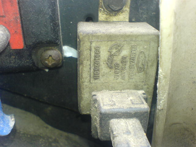

Вот и фотки.
Комментарий к файлу: такой же разъем,куда подключить, не знаю.

Там емкость конденсатора написана - 20нФ чтоль...

Господа! это разъем для подключения интегрирующей цепочки.
Читаем в факе по то, как ставить панель с тахо...

А вот и увидел разъем, который был спрятан, у тя то-же он пустой !
А это тогда Емкость, у мя она только на лонжероне стоит.

Товариши ненадо мути, это обычная емкость, которая гасит помехи при искрообразовании, поступаюшии с модуля зажигания, по каналу обратной связи на мозги. Вешь не столь обязательная, мозги и без неё живут неплохо.
