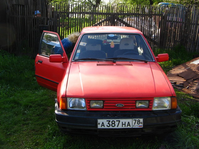

Мне предлагают мой Форд Ескорт 1984 года.
Фотка ниже.С двиглом 1,4.
Поменять на чуть битый Форд Ескорт универсал 1991 года ,дизельный.
Машинка на ходу тока разбит бампер передний одна фара и капот.Белого цвета...совсем не гнилой.Двигатель рабоатет ровно.
Человеку прост опонравилась моя машинка и надоел его вечно брякующий багажник и плохая прогреваемость зимой!
Что посоветуете,менять или нет?И во что мне станет ремонт (бампер,капот,фара,оба поворотника и радиатор).
Примерно!
