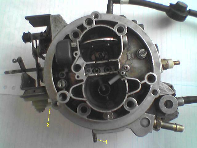

Мож кто поможет решить проблему? После переборки двигателя не знаю куда подсоединять три шланга - один от блока управления,

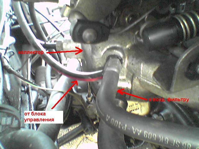

если по обычному:
, то его сбоку коллектора, там где толстый (+\- 1см) шланг от возд. фильтра подходит (рис. 1)

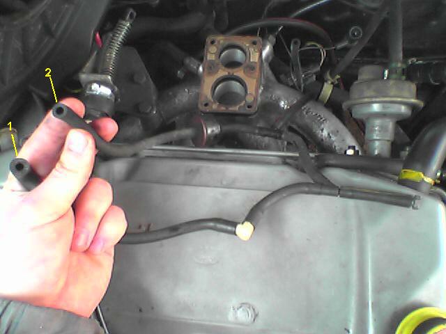

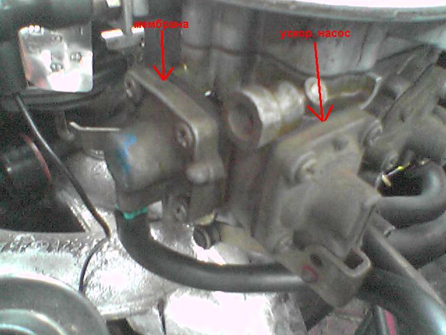

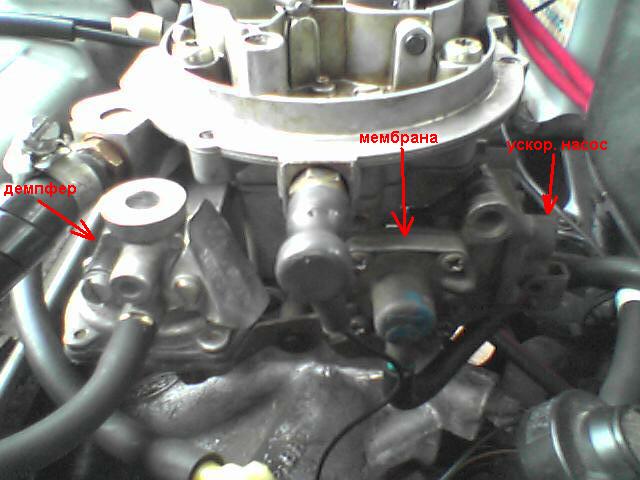

два с впускного коллектора идут...
как я понимаю, из под низа коллектора? если так, то один к вакуумному ускор. насосу, это такая мембрана (на фотках это её название) с синей крышкой на правой стенке карба (если стоять перед машиной)(рис. 2 и 3). а другой шланг идёт к целой ветке шлангов (рис. 4 ). на рис. 4 и 5 цифрами я написал какой из этих шлангов куда идёт, так как я понял у тебя автом. подсос, так что может быть чють по другому в этой ветке, но суть таже :D
удачи :wink:

Че то я ни-фи-га не понял где фотки то ? Тут я их не вижу. У меня на карбе три штуцера (если стоим перед машиной и смотрим на карб прямо). Один штуцер с зади карба с низу, другой с правой стороны и третий с переди от такой большой круглой хреновины идет. Патрубки - один с блока управления, два с впускного коллектора, на одном боченочек такой, на другом таблетка.

Извиняюсь фотки появились, НО где на первой фотке подключается патрупок от блока управления у меня там подключен такой тонюсенький красный который идет на сковороду а от нее на воздушную заслонку в хоботе от сковороды.
