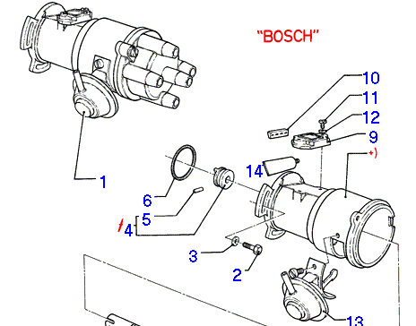

сальник кольцо там ставиться.
СообщениеДобавлено: Чт май 04, 2006 12:51
Сообщения: 953
в екзисте 9 штук хозяев ждут по 20р, налетай. :)
Производитель Код детали Инф Название Нал Упак. Ожидаемый срок, дн. Цена
Ford 6 066 427 Сальник распределителя 9 1 (?) 0,76 $

СообщениеДобавлено: Чт май 04, 2006 16:15
Сообщения: 953
мне, как зарегенному, экзист пишет наличие - 9 штук.
Комментарий к файлу: номер шесть - сальник
img.gif [ 16.08 КБ | Просмотров: 2574 ]
