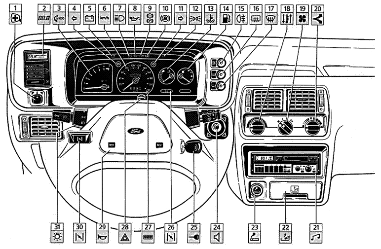

andy077, отдельное спасибо, за чертеж. То что на чертеже, то и в натуре присутствует, а куда это дальще ведет, не понятно... 2 провода на обогрев, и есть еще 3 (лишние)ю Эх! послезавтра выходной, будем разбираться :smile109: :smile157:

У меня электрические с подогревом. Подогрев включается вместе с обогревом заднего, а зеркала вертятся специальной ручкой-джойстиком которая находится под цифрой 1 на рисунке (слева на панели приборов). Если повернуть ручку на щелчок влево (против часовой) то двигая ее влево-вправо-вверх-вниз как джойстиком крутим левое зеркало, вправо (по часовой) правое зеркало. Если посередке – то нифига не крутится.
Комментарий к файлу: рисунок приборки
