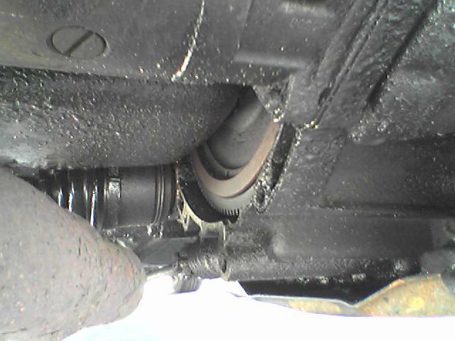

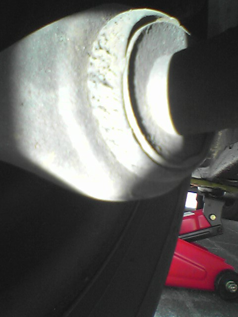

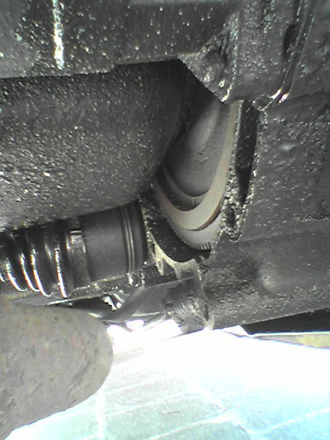

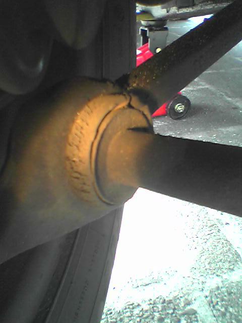

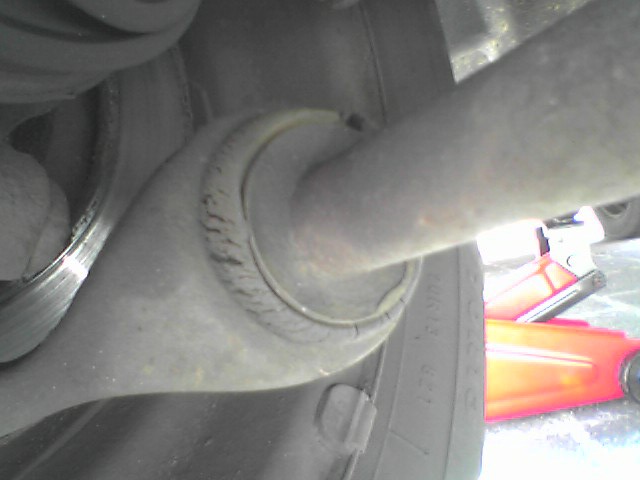

сегодня заглянул под машину и увидел что рубер балки, которая идёт к колесу, потрескавшийся. поэтомо хочу спросить не опасно ли так ездить, и если опасно то чем?
и ещё увидел что диск сцепления (могу ошибаться) совсем ничем не защищён, так идолжно быть?

Про балку не скажу, а вот про маховик....
У меня там штатный жестяной кожух. Там по моему парой болтов держится... Вспоминай, на каком\каких сервисах был в последнее время с работами в этом районе... Возможно сервисМЕНы просто ЗАБЫЛИ его поставить. Чревато набитием пыли\грязи\влаги и скорейшим износом механизмов...

ДА маховик кожухом защищен. Вообще это поопаснее треснувших резинок.

блин, я так уже 2 года ездию :shock: и до меня фиг знает сколько так ездили, а чем это опасно?
Полетем всего, то там не защищено... В том числе загрязнением ДПК, и как результат, неправильное определение положение коленвала.

Да скорее всего не найдешь кожух. Времянку из жести вырежи и поставь, хоть какая защита будет от песка! и грязи. ну а про сайлент, там крепится стабилизатор. лучше конечно заменить бы его, вроде бы продаются отдельно сайленты.

поставить кожух
+1
СообщениеДобавлено: Пн апр 10, 2006 16:24
Сообщения: 1682
Откуда: Эстония, Таллинн
поставить кожух
+1
А оригинальная жестянка, случаем, не под маховик заводится, прикрепляясь к блоку? :(

Между картером движка и крепится к картеру сцепления. или я не так понял вопрос?

кожух там (грязезащита) должон быть, коробку видимо снимали (сцепу меняли или ещё там) и не поставили. надо будет отсоеденить двиг от коробки. Чехол есть у ShiphT'а в полном комплекте, если ты в Питере.
Ага. Есть. Или должен был быть. Только я его не отдам. У самого не стоит, Буду ставить. Максимум что могу - дать снять копию из жести. Но это если найду. Чет не попадается =)). Крепится двумя болтами на 17 к коробке.

Shift, а ты не мог бы фото снять с этого кожуха?

Коробку снимать не надо. на фото видно три отверстия, к ним и крепится. сам кожух имеет в верхней части буртик под 90 градусов. поставить и так можно.

fordik писал(а):
нее, я не из Питера.
ShiphT, а ты не мог бы фото снять с этого кожуха?
Мог бы конечно. Как найду, сфотаю.
