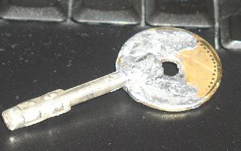

Сегодня приключилась жххх...при попытке открыть бензобак ключ неповарачивался....
так как сила есть, а ум затмила злоба, пластиковая часть осталась в руках, штырек в замке....благо еще пассатижи с собой были....
запасной ключ (тогда он был основным прое...л еще летом на пянке...мяч футбольный из реки ловил..мда...)
Так как на сервис ехать уже поздно а на выходные нужна машина было найдено времменное решение.....приклепал жетон и пропаял потом....
Немецкие товарищи ссут кипятком от такой придумки....

А что, в натуре, грамотное решение. В фоты попозжа положу с комментами...
А чип в ключе??? Или у тя без родного имобилайзера?
У мя такой фокус не проскачет, надо буит держать чип при заводке у 33.
Удачи! :wink:
Проходит если чип или головку с чипом прилепить рядом с приёмником, тоесть непосредственно над или под замком, я так на одном корче два дня ездил, сервисая болванка была без чипа а родной ключик сломали добрые люди . Ещё можно при необходимости, если ключ в з.з. непроворачивается, вскрыть пластиковый кожух колонки отсоединить фишку з.з. вывести фишку вниз на полку под рулём ( если есть таковая ) и собрать всё на место, вставляем ключ в замок а плоской отвёрткой вставленой в фишку заводим машину, самое интиресное что гадкий ключик без фишки крутится как положено, но как только ставиш фишку на место замирает :fight: :fight: :fight: :wink:
