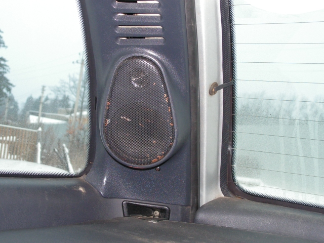

Извините, что долго. Болел. Обещанные фотки
PICT0313-1.jpg [ 238.57 КБ | Просмотров: 11127 ]

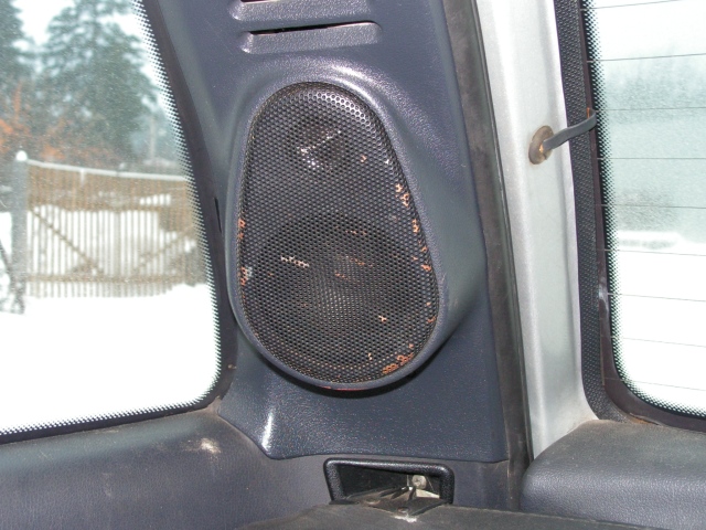

Еще одна немного крупнее
PICT0315-1.jpg [ 194.11 КБ | Просмотров: 11125 ]

Спасибо большое за фотки!!!! Это то что надо и то что хотел узнать :D
