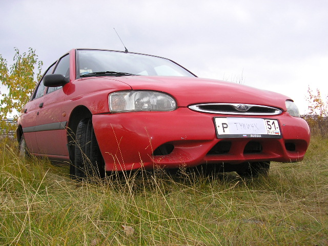

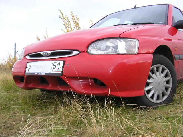

Вот фотка моего бампера,как просили.Еще раз - это промежуточный вариант.Противотуманки уже закуплены,в ближаешее время займусь установкой. Извиняюсь за грязную машину - осень,панимаишшш...
Кто может подскажет,из чего сделать реснички - ну нет у нас нигде красного ABS пластика!
Еще одна фотка...

СообщениеДобавлено: Пт сен 30, 2005 22:22
Сообщения: 3470
Ну насчет грязи это кокетство :oops: , а выглядит действительно хорошо!
:lol: Кстати на фучика и энергетиков я таких бамперов на десятку не видел.

СообщениеДобавлено: Сб окт 01, 2005 1:22
Маниак
Сообщения: 4368
Откуда: питер
выглядит замечательно.
СообщениеДобавлено: Вс окт 02, 2005 4:01
выглядит добротно выполненным заводским бампером, хотя и придает некоторую кореистость :)
СообщениеДобавлено: Вс окт 02, 2005 14:25
Специалист отдела РЭА
Сообщения: 1921
Откуда: Stollberg/DE
точно! на Kia Rio чем то похоже... выглядит круто!....
На мрй вкус поагрессивнее бы...больше углов и плоскостей что ли...
