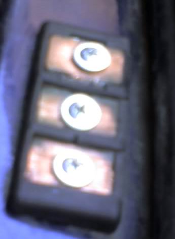

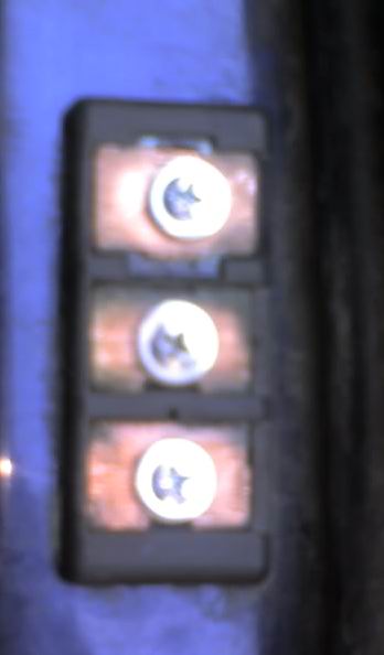

модернизировал контактную площадку,не работает,в конце концофф,выяснилось-на двери нет МАССЫ потому и не работает.контактная площадка не причём имхо
сорьки за качество-снимал телефоном и при плохом освещении.
26-06-05_2019.jpg [ 16.33 КБ | Просмотров: 3228 ]
26-06-05_2017.jpg [ 18.92 КБ | Просмотров: 3228 ]

2Спец
а не должен ли крайний справа контакт быть подвижным(вверх вниз ходить)? ведь именно он замыкает лампочку освещения багажника. а так у тебя получается он постоянно нажат, а значит освещение не включается, когда крышку багажника открываешь?

Тама у се в норме, площадка нажимается..... :D :D :D
Осталось восстановить массу, что бы работал задний дворник..... 8) 8)

да уж,вчера мы с пашей(опелеводом)совершили титаническое усилие,мозгами,и разгадали страшную тайну эскортов. :D

СообщениеДобавлено: Ср ноя 09, 2005 20:56
Да впринципе тайны особой и нет - надо было скинуть обшивку задней двери и все сразу стало бы понятно. Я когда мастрячил вторую лампочку на задние противотуманки( буржуи - сволочи,все экономят!!!),очень удивился отсутствию провода массы на заднюю дверь.Масса идет через петли и замок двери. Взял проводочек 4 квадрата и кинул с места подключения массы под задним левым фонарем через верхнюю резиновую гофру на заднюю дверь.На все провсе(протяжку и подсоединение) ушло не более получаса.И теперича никакого геморра ни с дворником,ни с противотуманками,ни с обогревателем стекла.
