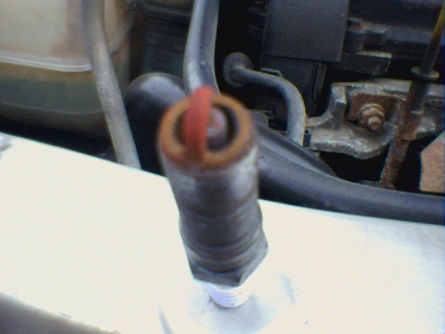

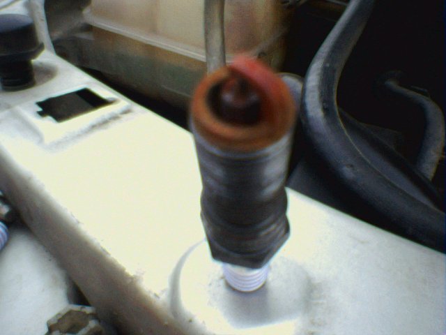

Вот такие свечи где-то после 8 месяцев и 10 тысяч эксплуатации...
Судя по ярко-красному цвету - ферритовые добавки.

Пробовал ездить на 95-м. Свечи портились гораздо быстрее, а разницы не почувствовал. Прешел на 92-й. Постоянно заправлялся на "Татнефти" - проблем не было. Стоило несколько раз залиться на других заправках - результат на фото.
