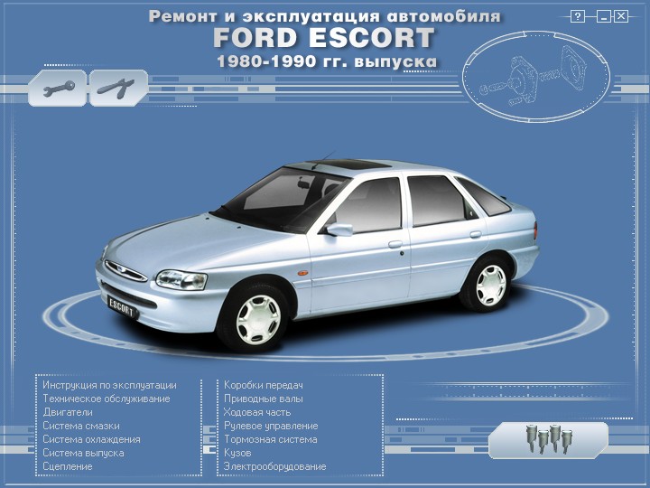

Спасибо за совет. Скачал мультимедийное руководство с интересующими меня главами (доступно по адресу:
http://ford-escort.5go.ru/ ) и вот, что указано там:
Скорость движения на передачах
ОБЩИЕ СВЕДЕНИЯ
Мощность двигателя, кВт/ Л.с, Кузов Трансмиссия Скорость, км/ч
1-ая 2-ая 3-я 4-ая 5-ая
1,4 л; 54 (73); Седан 5 передач 0 – 49 20 – 86 31 – 133 43 – 167 54 – 160
1,4 л; 54 (73); Универсал 5 передач 0 – 49 20 – 86 31 – 133 43 – 164 54 – 158
1,4i л; 54 (73); с катализат. Седан 5 передач 0 – 49 20 – 86 31 – 133 43 – 165 54 – 156
1,4i л; 54 (73); с катализат. Универсал 5 передач 0 – 49 20 – 86 31 – 133 43 – 162 54 – 154
В этих данных меня очень удивляет верхний предел скоростей - до каких же оборотов подразумевается раскручивать двигатель?

СообщениеДобавлено: Пн янв 14, 2008 18:34
Первое значение - скорость с которой допускается включить передачу, второе значение - скорость которою можно получить на передаче, выкрутив в звон - до ограничителя/поломки.
На 320 БМВ я когда-то попробовал выкрутить вторую передачу - после 100км/ч от идеи отказался, хотя на тахометре запас еще был и по руководству можно было еще 20 км/ч.
Если машина старая (да и новая), то лучше придерживаться средненьких значений - в звон не выкручивать, детонации не допускать - но снизу этот оптимум зависит еще и от загрузки, топлива, шин, дороги, рельефа, даже ветра - так что конкретных цифр сказать нельзя. А в руководстве описан мотор в идеальном состоянии в идеальных условиях, на хорошем топливе и с правильным маслом, свечами, фильтрами, и т.д. Так что я бы не стал сильно на них ориентироваться.
