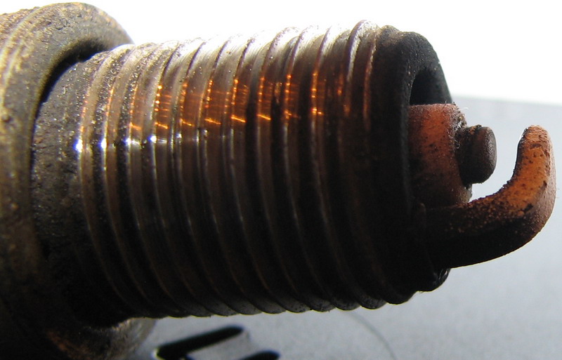

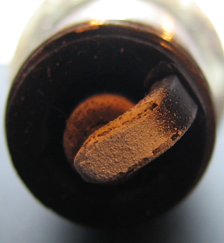

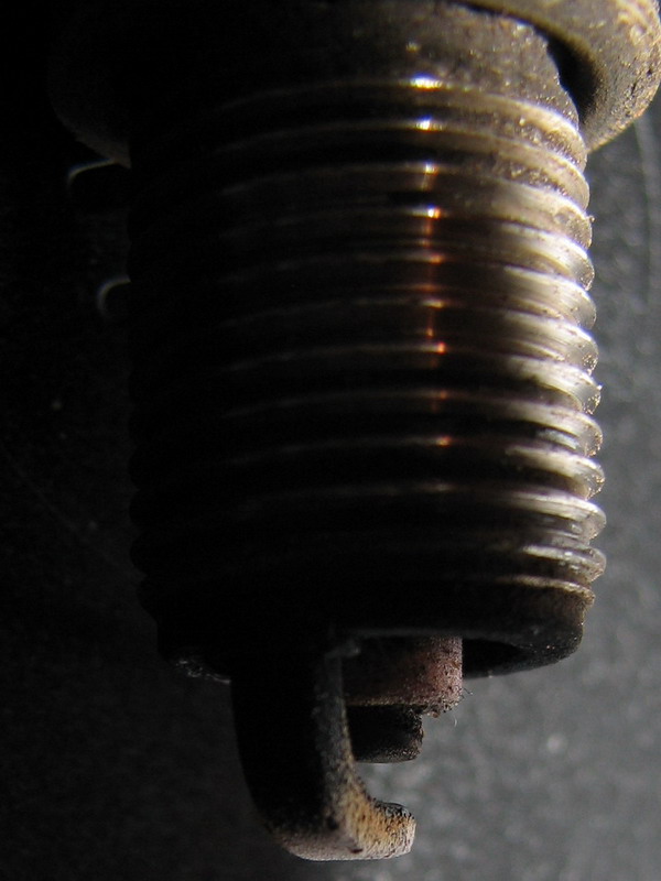

Добрый день.
Есть двигатель 1.4 PTE.
он глохнет когда резко отпускаешь педаль газа.
Установлено ГБО - поэтому глохнет на газу.
При переключении и езде только на бензине не глохнет. Плавают обороты ХХ от 500 до 1500.
Когда прогреется, держит 900.
Но машину сильно трясет.(на газу тоже трясет)
поменял свечи: ситуация та же.
На свечах белый налет (кто помнит, это указывает на бедную или богатую смесь?)
Газ обслужил, поменял фильтр газа, воздушный фильтр, слил конденсат.
фотки ниже

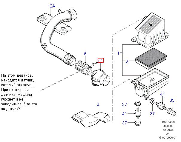

Еще отключен датчик который находится на выделенной на рисунке детали.
за что он отвечает?
Почему машина может глохнуть при включении его?

Это ДМРВ - датчик массового расхода воздуха.

Мое ИМХО - трясет значит бедная смесь, да и белый налет прямо об этом говорит, плавающие оброты косвенно это подтверждают. Возможно подсос воздуха во впускной коллектор мимо датчика расхода воздуха.
Если отключен датчик, ИМХО ЭБУ смесь принудительно обогащает - работает в аварийном режиме (работает по средним значениям, но по факту смесь по ним получается обогащенной) и становиться все равно откуда воздух поступает в двигатель и оно хоть как-то но работает.
Когда подключается датчик ЭБУ пытается дать столько бензина сколько необходимо для кол-ва воздуха которое намерял этот датчик, но т.к. где-то есть подсос (воздух идет мимо датчика) - смесь становиться очень бедной и двигатель глохнет.
Еще вариант - сей датчик просто мертвый, тогда немного по другому, но общий смысл тот же.
На бензине пытается заглохнуть, но обороты успевают стабилизироваться или вообще глохнуть не пытается?

ДМРВ обязательно должен работать. Это один из основных датчиков.
На бензине не глохнет - но обороты плавают.
сегодня ездил, он и на газу не глох - ни разу...
обороты держал около 1000 но его все равно дергало.
