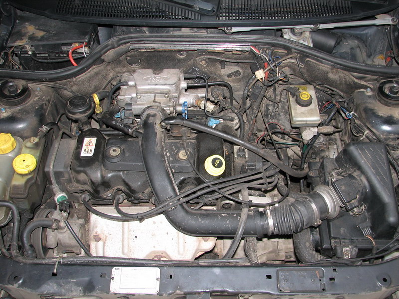

есть 1.4 PTE у него символьный код двигателя F4B (так на картере написано).
Полный инжектор.
Насколько я понял, главное отличие у него от CVH - другие головы и другая крышка блока.
Может есть еще важные отличия?
Спасибо.

1.Будь добр фотку мотора :wink:
2.На картере не пишут,пишут на блоке(на полке)
3.У блока нет крышки,крышка у головы,и она называется клапанной.
4.Мотор очень редкий,вживую видел тока от 1,6 такой впрыск,обычно на 1,4 моно ставили.Так что ещё раз просим дать фото мотора.

cегодня сделаю, выложу.

вообщем, он ниже :)

вижу следующие отличия от EFi : кастрюля воздушного фильтра, есть РАСХОДОМЕР!!!!!, не вижу датчика АБСОЛЮТНОГО ДАВЛЕНИЯ!!! (расходомер скорее всего как раз вместо него поставлен и считаю это большим шагом вперед), воздуховод над двигателем идет другой, другой маслоотделитель в системе вентиляции картера (я не ошибся, его работа на EFi очень сильно влияет на работу системы впрыска)
Коллектор с корпусом дросселя ОЧЕНЬ ПОХОЖ внешне, но точно не скажу.
