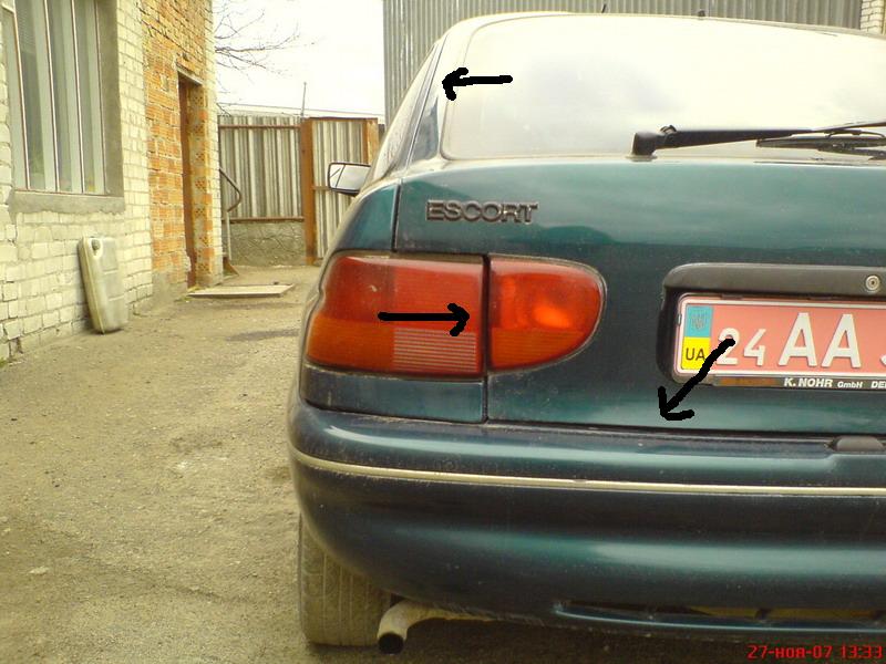

1994 г.в.Кузов хетчбек. Есть большие зазоры по всему периметру двери, хочется как-будто подойти и захлопнуть. Из салона через щели видно улицу. Говорят, что это регулируется подкручиванием 4-х гаек, которыми дверь к кузову крепится.Так ли это?И отчего могут быть зазоры?

э...вопрос: так и было или было нормально, появилось после ремонта после дтп или само со временем?

хз...Я её покупать хочу, но вот этот момент смущает

хм...так тебе продавец говорит что мол 4 болта покрутить =) и всё... ну во-первых она могла быть битой в жопу, из-за этого крышка и панель немного назад ушли....а потом только задний бампер поменяли, следы как раз под бампером остались....просто она у тебя если немного назад сместилась по петлям, то это вполне очевидно и заметно будет...да и замок дверь закрывать не будет просто...
Может после ДТП дверь заднюю от другой машины воткнули, а заднюю паннель до конца на место не посадили...это ИМХО самое неприятное что может быть....смотри внимательно на краску...подкрашивали/перекрашивали-это д/быть заметно....

Там где петли, можно двигать в плоскости крыши.(к крыше или обратно), вправо-лево.
Вниз опустить можно , подкручивая пластиковые упоры на крышки, и смещая петлю замка.
Вообще, видно, что крыло и крышка - разного цвета.

Может, дверь не от той модели?
Где там эмблема....?

кстати мне тоже так показалось что цвета они разного...тока я подумал что стал в последнее время слишком злым и подозрительным...оказалось-не глюк

а вживую вроде одинакового цвета, может как-раз из-за разности плоскостей свет по-другому отсвечивает.Что смутило ещё-правая задняя дверь открывается хуже чем остальные, и лючёк бензобака немного выступает.Опять же правая сторона...

Битая, битая...

Решил-не буду рисковать, поищу что-то поцелее! Всем спасибо.Ваши мнения, возможно, оказали историческую роль в моей судьбе :) . Пойду искать другой Эскорт!

94гв авто не битое будет найти проблематично и лучше когда дефекты эти будут видны . чем хорошо замаскированы. можно поднять ковролин обшивку багажника и посмотреть мятый металл как правило внутри не выравнивают. (если не меняют деталь целиком) остаются небольшие замятинки В конце концов можно померить геометрию кузова Я вот лично сам битый себе купил. сделал. шас радуюсь. И интересно узнать кто знает историю своего авто на 100%

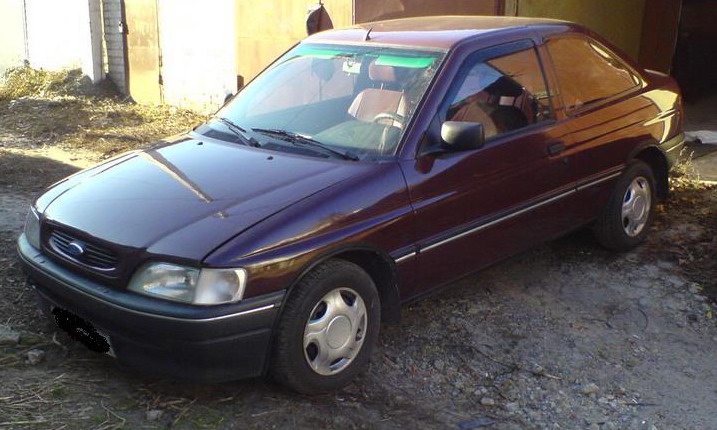

Привет! Снова я. Вот присмотрел себе Эскортик 94г.в. По-сравнению с выше представленным состояние отличное.Ухоженная машина. 3-х дверная, но это не смущает. Сделан капремонт движка, поменяна выхлопная. Юзеры, что скажете?
