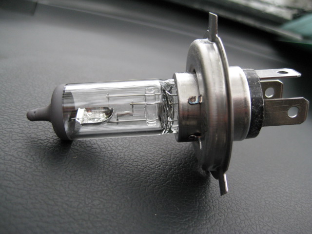

СообщениеДобавлено: Ср ноя 14, 2007 1:58
gli-ok писал(а):
Какие лампочки в дальнем-ближнем ...
Комментарий к файлу: моя Н4
IMG_0570.jpg [ 83.24 КБ | Просмотров: 4437 ]
