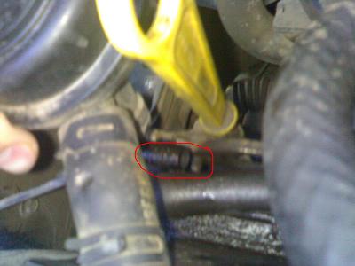

Кароче обнаружил, что у меня на крышке ГБЦ есть какаято хрень и на ней отсоеденён шланг, шланг заглушен. По книжке найти не удалось, она урезана и моего двигателя в ней нет.
11112007065.JPG [ 27.76 КБ | Просмотров: 3462 ]

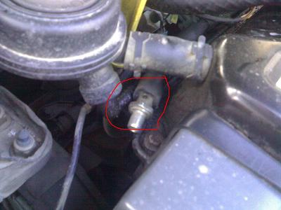

Ещё фото
11112007066.JPG [ 24.42 КБ | Просмотров: 3461 ]

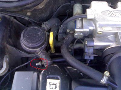

И суда он должен подсоеденятьса.
11112007067.JPG [ 21.68 КБ | Просмотров: 3460 ]

СообщениеДобавлено: Вс ноя 11, 2007 21:57
Сообщения: 1021
Одна из ветвей вентиляции картера ? :?

СообщениеДобавлено: Вс ноя 11, 2007 23:13
Зарегистрирован: Чт ноя 08, 2007 14:14
Сообщения: 323
Откуда: Севастополь.
Вот я и спрашиваю, что и куда. Куда идёт этот шланг посмотреть сегодня не успел, у нас сильный шторм был. Но то, что этот конец идёт на вентиляцию, это точно, шланг не заварачивается никуда и идёт ровно к ней, это видно на 2-й фотке, на 3-й фотке штуцер, на который он одевается.

СообщениеДобавлено: Вс ноя 11, 2007 23:23
У моторов ЦВХ вентиляция картгазов состоит из 2х веток: большая для полных нагрузок,малая для ХХ.
Судя по всему в этом случае заглушена малая,что в принципе на работе мотора это особо несказывается,потому как по большому кругу мотор вентилируется достаточно.
Почему заглушена?
Скорее: так просто решили проблему с подсосом воздуха в коллектор,не заморачиваясь.

СообщениеДобавлено: Пн ноя 12, 2007 22:39
Специалист отдела РЭА
Сообщения: 1147
Откуда: Tallinn, EST
похож дейсвительно на вход вентил. Дальше трубка должна разветвиться на две и идти к впускному коллектору, так?
Если так, тогда это то с чем счас Courage экспериментирует :D
