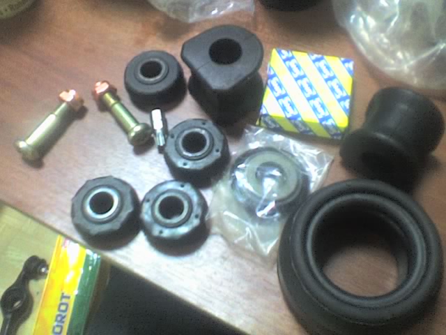

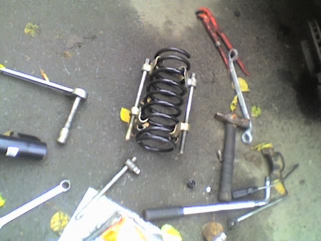

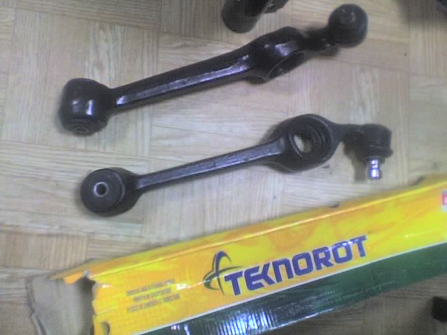

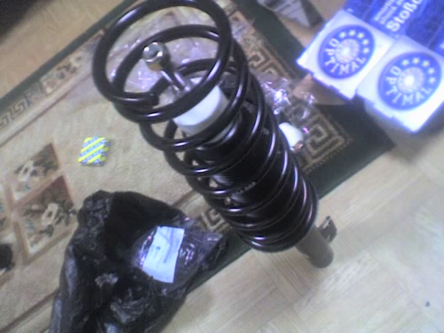

Вот, собсно, сабж. Фоток мало, и вообще, не знаю, есть ли что-нибудь в них полезное :D Секс занял примерно 5 часов неспешного труда. Самое сложное оказалось надеть новые втулки стаба - это жесть. Но ежели хорошенько намылить стабилизатор - будет проще (на mk4 ещё проще, там с вырезом они). В принципе - ничего сложного.
все обошлось примерно в 8 тыщ (все-все).
Ещё осталось поменять рулевые наконечники - их не удалось снять :shock: , и выставить схождение.
Перед поднялси сильно :cry:
Амортеры Optimal 1200/шт
Пружины K+F 900/шт
Рычаги Teknorot 750/шт
Наконечники ХЗ 220/шт
ну и: пыльники-отбойники, резинки какието на чашку (фиг знает как называюца :lol: ) подшипники опорные, новые болты гайки, втулки стаба...
Комментарий к файлу: Надеваем новую пружинку

Комментарий к файлу: Рычажки!
27-10-07_2110.jpg [ 64.2 КБ | Просмотров: 5171 ]
Комментарий к файлу: Примеряем )
27-10-07_2109.jpg [ 75.19 КБ | Просмотров: 5171 ]

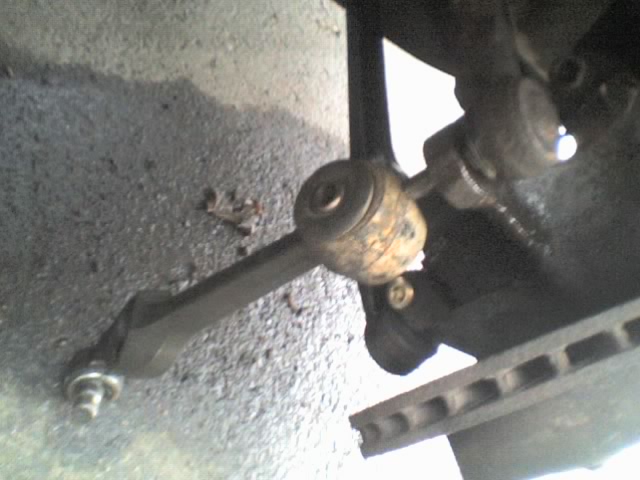

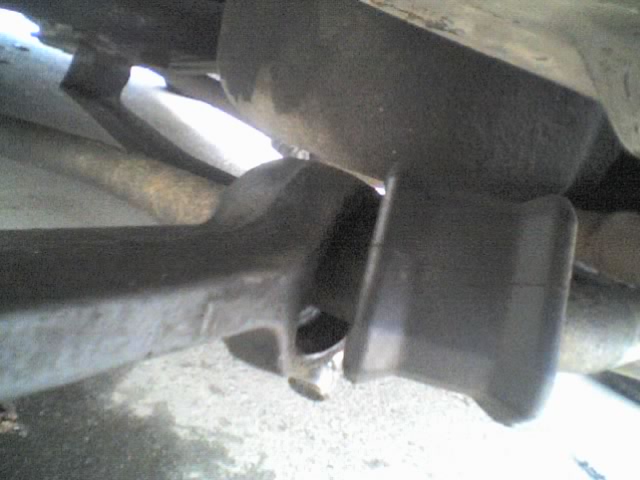

Ещё
Комментарий к файлу: Вот так я пытался выбить наконечник, опуская домкрат и долбя молотком по кулаку - хрен получилось )

Комментарий к файлу: Даже старым рычагом пытался натянуть втулку стаба. Но лучше мыла не придумаешь )
28-10-07_1429.jpg [ 63.76 КБ | Просмотров: 5168 ]

какие рычаги интересные, на мои совсем не похожи... :)

ТЫ ХДЕ РЫЧАГИ брал и почем? Икакой фирмы? Мне тож надо....Олег говорил что хорошо как раз с неплавающими С/Б .... тоесть як у тебя. В экзисте заказывал?

А на MK7 втулки стабилизатора идут разрезанные :) Никакого секса с мылом... :)

мыло это хорошо но достаточно было масла немного полить, резина должна выдержать:))

Не только на МК7,на 4етвёрках так же :wink: .Но таблетки в рычаг тоже лучше с мылом.

Есть съемник рулевых, не придется с домкратом извращаться. А в общем - молодец ! :)

Неее, зачем экзист! Надоело все, плюнул и поехал на тобольскую, но опоздал. И погнал на маршал. Там ВСЕ и купил! Рычаги какойто неизвестной мне фирмы Teknorot. Можно было съездить на фучика в евроавто (на тот момент там были в наличии DYS, их Олег рекомендовал) по 670 рэ. Так что торопись! Подвесон простой как 5 копеек, сам поменяешь :wink: Тока говори что у тебя тачка года 84го, чтобы тупые продавцы не зависли и не задымились при рассказах о плавающих и неплавающих С\Б :lol:

Не хотелось рисковать с маслом. Хотелось немного бицепсы накачать :lol: :lol: Но мыло, на удивление, хорошей штукой оказалось!

Сделал ;) Поехал на схождение, там и поменяли наконечники. Все оказалось проще! Какие нах съемники! Кувалдой по уху сбоку три раза ТЮК! И все!!!! Прав был Олег!

А болты зажимающие палец шаровой ты покупал или в комплекте с рычагами шли....меня если честно этот ключ под звездочку раздражает категорически...последний раз-еле отвернул....может поискать в жигулёвских крепежах и поставить под обычную 6 гранную головку? ктонить колхозил? или там какойнить подкаленный болт....Место блин ответственное.

Друг, место действительно ответственное. Так что колхозить не надо. Болт специальный по форме (хрен замених чем). А насчет материала не знаю. Знаю одно: стоит он рублей 80 (я за 100 брал, с рычагами не в комплекте). А торкс (звездочка, надевается на головку 10мм) на маршале взял за 60 рублей.
Не надо колхозить без крайней необходимости. Родное оно ведь лучше. Тем паче простота узлов на эскорте и на ТАЗе - разные вещи. На форде нормальные инженеры. ТАм все расчитано :wink:
СообщениеДобавлено: Ср окт 31, 2007 21:30
С рычагами эти болты не идут в комплекте.
Вчера заказал два таких болта, цена за пару около 10 уй. Эти болты конусные и материал не такой , как на болтах, которыми заборы скручивают. Лучше не колхозить, а то разобьется еще отверстие в поворотном кулаке и будет попадалово дополнительное. А оно надо?
