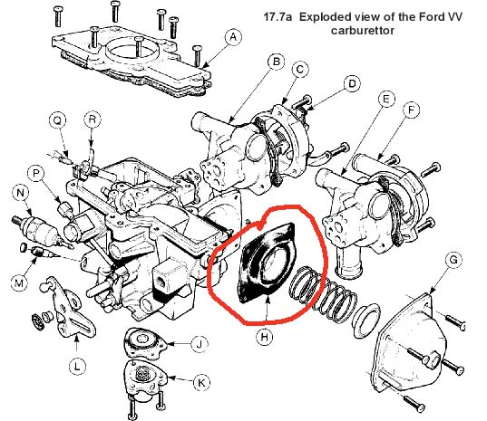

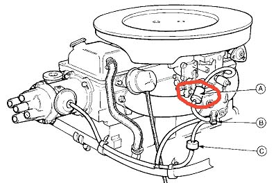

Снял карб, т.к. надоело мне запускать машину через шприц. После простоя (хватает двух дней) приходится снимать воздухан и заливать шприцем бензин. После снятия обнаружил следующее - появились сквозные трещины в управляющей (вакуумной) диафрагме Рис.1 и продувается в оба направления воздушный клапан Рис.2.
Вопрос к знатокам карба - как должен работать клапан, т.е. в каком направлении должен продуваться, и как влияет эта диафрагма на запуск?

Ни диафрагма, ни клапан не влияют сколько-нибудь на запуск и быстрые (прогревочные) обороты. Только дополнительный "мини-карбюратор", который сбоку (BCDEF).
Разбери его аккуратно, там бывает тяги закисают. Смаж, приведи в порядок. Потом отрегулируй сверлами. Удели внимание пружине (если авто подсос) чтобы при полностью прогретом подсос выключался полностью. И будет тебе щастье.

а диафрагму замени - без неё конечно можно ехать даже 40 км\ч, но это вообще не айс :)

А ты можешь проверить этот клапан на продувку у себя?
Я предполагаю, что из-за пробитой диафрагмы у меня не держится вакуум в системе, поэтому не брызгает бензин при запуске в систему...

Могу сказать, что система этих клапанов у меня не понятно в каком состоянии. И снятие трубок почти не влияет на работу мотора. Из-за порваной мембраны подсос воздуха может быть только из-под крышки карба. Но если там есть подсос, то и целая мембрана не спасет. Подача бензина при запуске и ХХ не зависит от диафрагмы СОВСЕМ. Холостой ход выполнен совсем отдельно от главной дозирующей системы, ровно как и "подсос".
У меня было тоже самое - по холоду только колпачок бензина спасал. Но я пересилил лень и перебрал систему холодного пуска. Отстроил и теперь горя не знаю. Только стартер мозги е*ёт. Но это уже совсем другая история :lol:

уууухх... Я же сказал, что ХХ и подсос (вместе с пуском) - отдельные системы. ускорительный насос входит в главную дозирующую систему. Которая работает только на рабочих режимах (езда). Так что ничего брызгать не должно. А то что свечи сухие - так это не значит что бенз не идёт. Это значит что на холодном коллекторе бензин оседает, а система холодного пуска не обогащает смесь для преодоления этого физического явления (для чего и предназначена). Т.е. не работает. Смотри её!

Диафрагма, которую ты показал, двигает 'клюв' - это основное движение в этом карбе. ТАк что диафрагму поменять стоит. Единственное, у меня диафрагма из ремкомплекта перекрывала вакуумный канал и 'клюв' не двигался - ехал плохо, хотя и ехал.
