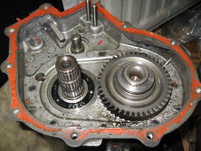

Вот собственно открытый картер пятой передачи. В соответствии с мануалом необходимо съёмником снять шестерню со шлицов (потом снимается вторая половинка картера 5 передачи, стопорные кольца подшипников и коробка располовинивается)....но вот как выглядит такой съёмник не сказано. Кто разбирал 5 ступки-расскажи те чем снимали....уже второй съёмник убил....губки обрываются.....там есть шейка с кольцевой проточкой за которую можно зацепить лапки 3 лапого съёмника...и вообще, где можно найти большой выбор съёмников, чтобы выбрать ?....ато покупать ещё одну приспособу за 500 р и убивать её перетачивая на наждаке губки чёто не охото.

Мы с Димоном так и не сняли...
... найдешь как и чем снять, свисни...
СообщениеДобавлено: Чт окт 18, 2007 22:20
Сообщения: 1772
я боюсь-придётся заказывать эксклюзивный девайс под это дело.... :(

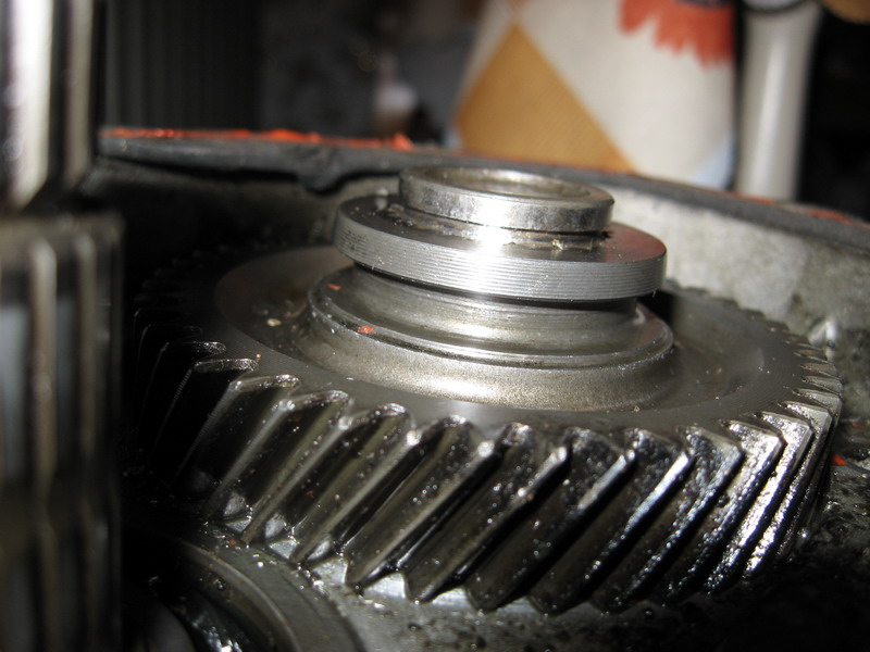

а ещё для тупых можно эту канавку сфоткать? или стрелочкой на отке паказать?
Москвич 402 и 403.
СообщениеДобавлено: Пт окт 19, 2007 0:46
Сообщения: 1772
Она подалась вверх примерно на милиметр но потом закусила намертво :cry:

Andry, такая же песня. Стронули слегка и всё- встали. На нашем съемнике не хватает длины болта для снятия, но подобрать можно!!! Вот недавно приобрел, будет время, займусь коробкой.

Димон писал(а):
Andry, . На нашем съемнике не хватает длины болта для снятия.
в колпино под болт подкладывают металлический брусочек,можно молоток,если не забуду,и доберусь сегодня к ним - сфоткаю ихний съёмник.

Спец писал(а):
Спасибо за совет, Что нить подложу. В думках, че не подкладывал? Не помню. :(

Димон писал(а):
Спец писал(а):
... сползало в сторону.... Пробовали...

НУ можно же накернить, фасочку сделать, зенкануть ?? Дабы неубегало. Я правильно понял ? Болт крутите - подкладка убегает ??
