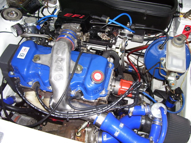

Вот такой вид поддерживать конечно тяжело. Но очень хочется.
Пару раз я пользовался услугами фирменных автомоечных станций. Отмывают очень прилично. Все тонкие места - сирену сигнализации, элементы системы зажигания и т.п. оба раза они сами закрывали и водой не поливали. После помывки у меня все работало, заводилось, ехало, а главное я получал желаемый результат - чистоту под капотом. Стоимость такой услуги порядка 500руб.
В эту весну купил за 70руб. плоский флакон с той самой зеленоватой жидкостью, которая попахивает керосином. Попшикал под капотом, подождал 15-20минут, смыл водой. Особо грязные места - два раза. Все по инструкции. Получилось неплохо.
Конечно, как на фото не получалось ни разу :wink:
Если есть время-желание-возможность, то делается своими руками. А если нет - отдается на фирменную мойку.

СообщениеДобавлено: Чт сен 27, 2007 15:45
Сообщения: 2336
Так на фото это почти новая машина!!!
твоя разве???
твоя разве???
Зелёная жижа с запахом керосина + кёрхер + немного терпения - отмывает хорошо.
Нет, не моя. Это образец, на который надо равняться.
