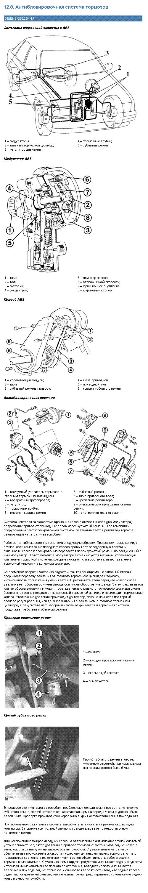

Приобрёл себе донора ( Фиесту МК-3 ) с таким девайсом, думаю, не переставить ли себе ? Знаю, что такая же ставилась на Эскортах МК-4. Ни у кого нет почитать по принципам работы и т.п. ? Сцылки приветствуются.
У кого стоит, поделитесь опытом, есть от неё толк ? Можно ли купить хотя бы ремни и шланги, если что ?

:( опоздал..... выкинул фсе ....долго в багажнике возил.....
За все время раза два или три срабатывала, но перетерся один из шлангов резиновых, пробовал заказать новый.... ненашел ..... так что демонтирована нафиг.
есть где то в бумажной книжке , но там одна колоночка и очень кратенько

Здесь на форуме была прога - диск с описанием Эскорта, там еще при старе так окошко раздвигается по вертикали и эскорт мкV в овале нарисован. Вот там достаточно подробно описано.
Если не найдешь, у меня этот диск есть, могу поделиться.

Из этой проги
abs.GIF [ 105.9 КБ | Просмотров: 2539 ]

Как прога зовется, очень надо!

Мультимедийное руководство
Ремонт и эксплуатация автомобиля Ford Escort, Orion 1980-1990гг. выпуска.

Ага, спасибо, у меня оно должно быть, не догадался в компе порыцца, в бумажных смотрел.
Блин, ещё один человек потроха тоже выкинул... не везёт. :?
Всё таки есть в ней толк, или возможные гиморы перечёркивают её достоинства ? :?:

Блин, тут ещё и регулятор давления в заднем контуре..... думаю его 100 % уже нету . Видимо придётся отказаться. :cry:

У меня на ориошке абс был выкинут до меня, но регулятор давления стоял. И работал через Ж. Тормоза хрен прокачаешь сзади-справа. Он когда хочет - открыт, когда хочет закрыт.... С углом тележки связан был, а вот зависимости - нету...
И вообще я слышал что эта система хорошая, только когда новая. И то - хорошая с натяжкой. А когда старая, она вообще мешать тормозить может. Т.е. срабатывать задолго до блокировки, что тормозного усилия почти не будет. Оно надо, чтоб хоть раз тормоза отказали?
