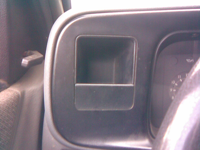

Собсно Сабж
Комментарий к файлу: Вот этот
12092007.jpg [ 121.57 КБ | Просмотров: 2093 ]

никак, я болгаркой его разобрал. Сам кармашек литье, а к основной части припаян

Чуть надавить на внутреннюю часть и "отщелкнуть" вверх. Только зачем, при съеме щитка приборной панели он не мешает.
Четыре панели через мои руки прошли и везде он съемный. :?:

Соколов Дмитрий писал(а):
знначит а мк5 не съемный, еслиб он был съемный яб заметил, я полдня пытался его снять аккуратно а потом вырезал к чертям

сьёмный он на мк 4 точно сьёмный:)) Соколов правельно сказал как он сымается:))
Ещё как мешает! Облицовка приборки держится на 2-х шурупах и на этом кормашке, вернее на защёлке его внутренней части. Тем более когда его снимеш, то за его посадочное место вытягиваеш облицовку...
