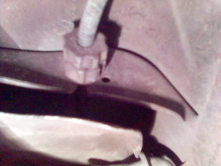

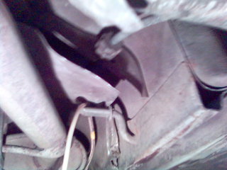

Привет !!! да не парьтесь я нашел, не надо под каврек лесть это всё у меня снизу вот фото.
Фото(2).jpg [ 17.28 КБ | Просмотров: 7237 ]
Фото(1).jpg [ 14.49 КБ | Просмотров: 7237 ]
СообщениеДобавлено: Пн сен 17, 2007 23:42
Сообщения: 3470
На фото 1 изображены регулировочная и стопорная гайки- но , почему-то , нет фиксирующего штыря(пластик)- без него возможна разрегулировка натяжения(дырка под него на фото видна).
