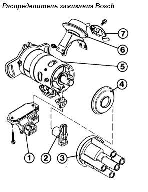

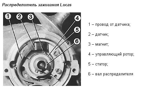

А вот сам трамблер с коммутатором на корпусе, скорее всего, Лукас :wink: У меня такой. Крепится к голове двумя болтами.
На Боше коммутатор отдельно, а не на трамблере,ИМХО.
НЕ прав,Миша!
Это Бош,у меня такой же как на фото,и комутатор на борту и на 2х болтах.(надпись Бош на Лукасе не поставят)
А у Лукаса вакуумник плоский как тарелка.
Лукас.JPG [ 25.84 КБ | Просмотров: 2930 ]
Бош.JPG [ 22.18 КБ | Просмотров: 2931 ]

То Guitarist!Значит так и есть, БОШ.
Олег, У меня нет надписей. На коммутаторе только написано Made in UK. Это в магазе сказали что Лукас, когда я крышку и бегунок покупал. Они так поняли по моему описанию этого трамблера с комммутатором на корпусе. По другому я им не мог объяснить. По ВИНу у меня моновпрыск. Так оно и было. Предхоз переколхозил на карб. Естественно, и систему зажигания приколхозил такую.
