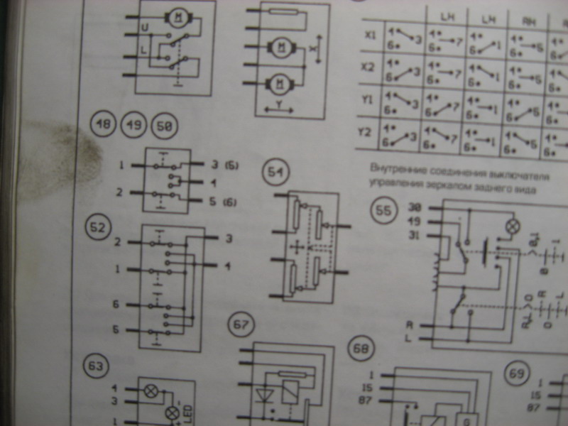

Может кто подскажет, как сию чудо работает? И как заставить работать с нештатной магнитолой. Поиск по форуму ничего не дал, как водится ) Собсно, яндекс тоже ничего не знает :?
Пытался прозванивать - странные нелогичные результаты какие-то. Оень хочется чтобы оно работало :cry:

неет, про регулятор баланса (колонок). Такой джойстик ). Очень модный гаджет. Поэтому хочу чтобы работал )

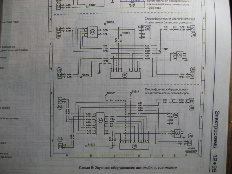

Вот схема подключения приёмника и 54 - это сам регулятор баланса....как работает-понятно...там фактически 4 потенциометра смещающие баланс одновременно вперед-назад и вправо-влево....не работает скорее всего из-за плохого контакта...у меня работает, но если честно нафиг не нужен

Оооо! Спасибо!! Буду дома разбираться в схемах. Работать то вероятнее всего работает. Просто так навскидку прозвонил и чото не понял к каким выводам что подключать. Спасибо! Отпишусь ещё :wink:

эта..на всякий....122 - это магнитофон , 100-замок 6-антенный модуль

он был придуман когда был только левый и правый канал , а фронта тыла как такового небыло .....дешево и сердито, там вааще то на нем еще и мощность максимальная указана .... не переборщи

млин, так получается, что передние и задние пары делят два канала. А на современных магнитолах усилители на каждый из 4 каналов :? Вот отстой :evil: Переколхозить чтоли...

На нем написано только 30 Ом
Не может же это быть минимальное сопротивление нагрузки :shock:
Этож писец, товарищи :(
СообщениеДобавлено: Ср авг 29, 2007 1:47
на свое усмотрение
Сообщения: 3513
О! Придумал! сделать на 2 канала, поставить усилок после этого регулятора. :lol:
