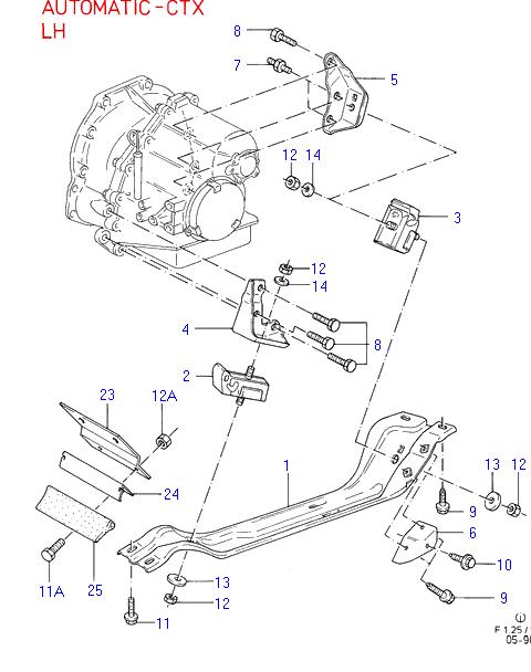

Посмотри, есть что похожее на картинке? Кстати вряд ли на 20-ти летний Форд Экзист повезет железки.

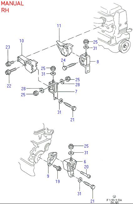

Да, по номеру такая картинка... Номер 6 = 6160228 и 1638511
